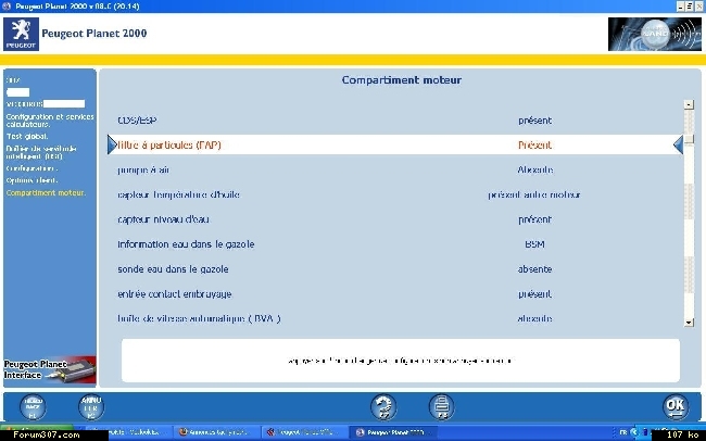

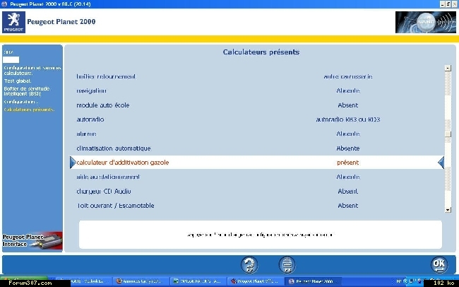

si tu vire le fap physiquement il faut bien que tu pense à le virer électroniquement, sinon ça ne fonctionnera pas longtemps
Jo3Y
Inscrit le: 23 Jan 2010
Messages : 2743
Localisation : Nord
MessagePosté le: Jeu 01 Déc 11 à 23:09    Sujet du message: Répondre en citant
Bien sur .. Je vais même essayer électroniquement avant physiquement Clin d'oeil ;)
Apparemment c'est possible avec un Diag 2000 ?
Jo3Y
Messages : 2743
Localisation : Nord
MessagePosté le: Sam 03 Déc 11 à 10:56    Sujet du message: Répondre en citant
Pas de réponse , je vais vous dire ça , je part chez mon agent Peugeot pour tester Clin d'oeil ;)
MessagePosté le: Sam 03 Déc 11 à 11:03    Sujet du message: Répondre en citant
Oui électroniquement tu peux le virer a deux endroits de PPS Wink

Tu peux m'en dire plus ? j'ai rendez vous à 12h , il doit dépanner quelqu'un là
Donc les déprog FAP que les gens font c'est à partir de la grosse valise ? l'ancienne quoi .
MessagePosté le: Sam 03 Déc 11 à 11:23    Sujet du message: Répondre en citant
Voici les deux endroits dans PPS
Bien entendu il faut les mettre sur Absent et ne pas oublier le télécodage
C'est tout ce que je sais Clin d'oeil ;)
