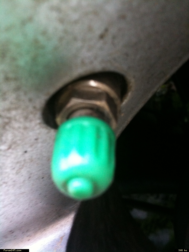

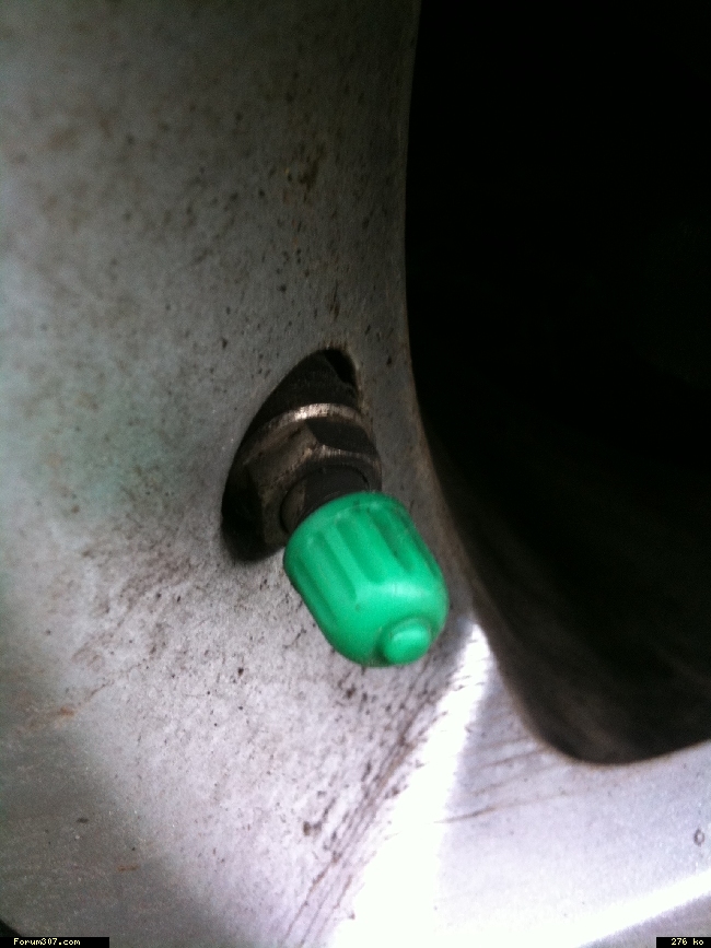

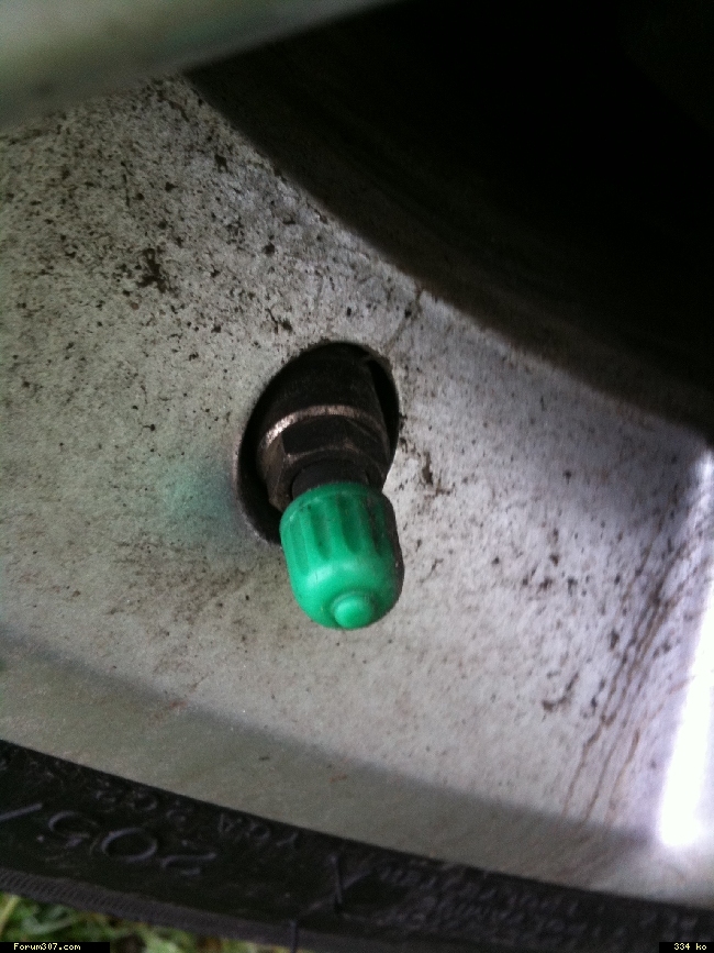

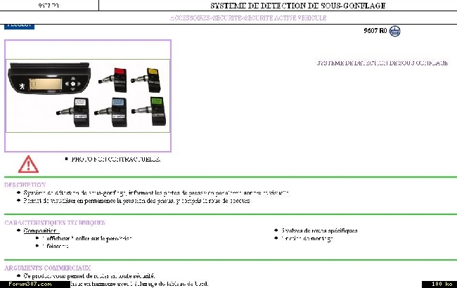

je viens de voir en lisant le manuel que les valves des jantes alus que j'ai acheté d'occasion ressemblent étrangement à l'illustration des valves avec capteurs de pression!!!
pensez-vous que cela soit bien ca ?
si oui l'activation de cette fonction se fait-elle simplement par le PPS ou faut-il un récepteur sur la voiture ou tout simplement un RTx
voici les photos
voila merci par avance pour vos réponses qui aident toujours

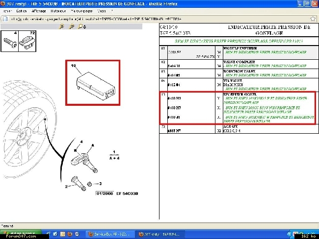

sur servicebox il y a effectivement un capteur mais pas de prix si quelqu'un connait bien l'électronique peugeot et pourquoi pas le prix de ce boitier et peut être des autres élément nécessaire je suis preneur de toute info !!
et déjà juste savoir si c'est valves ont bien un capteur de pression !!

L'idéal serait d'avoir le N° VIN de la 307 sur laquelle était montée ces roues, et là sur servicebox tu saurais si ces roues sont équipées des détecteurs de sous-gonflage, sinon c'est en déjantant les pneus que tu verras si la valve est relié à un émetteur, à l'intérieur de la jante

Je ne pense pas que tes cotya soit equiper de valve avec detecteurs de sous gonflage.
Elle sont montées d'origine sur les Aidels (féline) ou en options sur phase 2 sachant que les cotya sont des jantes de phase 1 ca m'etonnerait...
Les bouchons vert ca veut dire qu'elle sont gonflées à l'azote...

Effectivement les valves à bouchon vert c'est pour faire penser au propriétaire que c'est gonflé à l'azote, donc ne pas mettre d'air dedans mais si jamais elles sont un poil dégonflée (ça se dégonfle très peu), il faut aller au centre auto ou ça a été fait (pour moi c'était norauto) et ils te refont ta pression gratuitement.

Pour info je revient de peugeot et le récepteur de pression des pneu coute 171 euros pour une phase 2 avec opr jusqu'a 11010.
Et en occasion je doute de trouvé ça.
Sinon oui on peut rajouté cet fonction y'a pas de probleme.

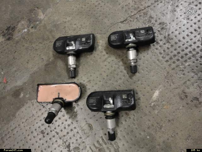

Personne n'a de photo de valves de jante alu sans capteur de pression ??? pour avoir une idée de la tête que cela à mais ca m'étonnerait qu'elle soient métalliques à mon avis c'est les valves toutes simples en caoutchouc !!

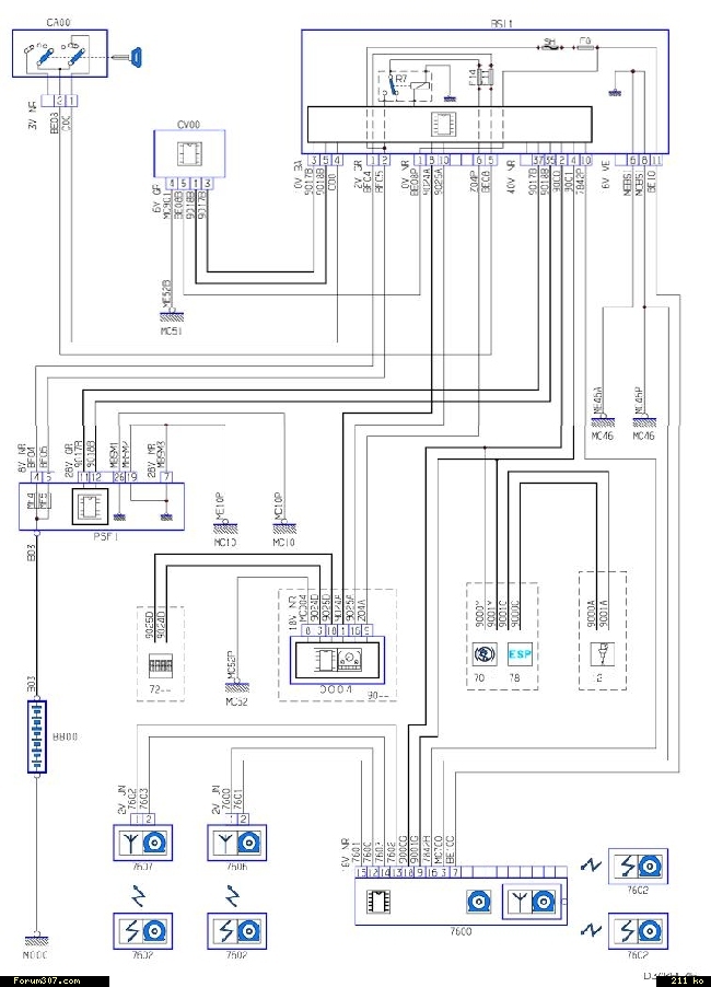

Bon je viens pour la confirmation, les valves sur la première photo sont des valves avec capteur, celle sans capteur sont en caoutchouc simple.
Si d'origine la voiture n'a pas ces capteurs, il faudra rajouter les éméteurs qui sont fixés sur les garde boue.
je vous donne le schémas pour les cabler dans 10min

Sur can:
