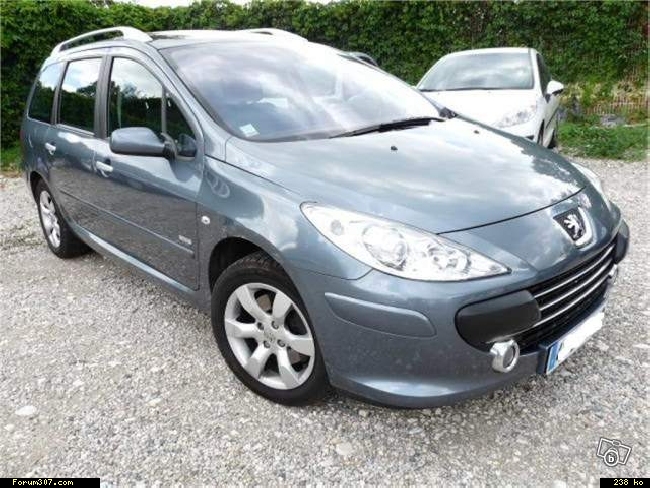

regarde le modele sur ta voiture , en plus avec ces jantes la tu les vois bien
le mieux c'est de déposer la roue et faire des photos (dont une de biais pour voir l'etate d'usure du disque , on te dira.
a l'arriere , 2 modeles de disque et 2 modeles de plaquette.
PS: les margoulins , enfin les marchands de piece auto sont bien pour te vendre de la prestation (j'ai deja eu le coup pour des disques avant sur ma "feu" 306 ), ça se trouve tes disques sont encore bons pour un moment
moi ma sw meme modele que la tienne qui a 183000km et les disque arrieres sont d'origine ( a l'avant aussi mais ils arrivent a la limite )

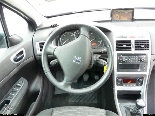

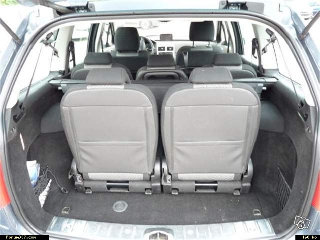

MAKI: ma voiture est une 307 SW de octobre 2006 Navteq on board, donc une phase 2. elle a mainetant 169000 KM
je ne sais pas quel modèle exact que tu as, mais si c'est la meme, peux tu me donne la réfférence exacte stp si t sur !!
pour les photos, j'essaierai demain de les mettre, mais vu la journée chargée qui m'attend, je dirai plutot jeudi dans l'après midi(sûr) . mais je pense aussi qu'ils sont usés, en tout cas les plaquettes. j'ai demonté une roue pour voir, et c'est vrai que c la fin des plaquettes. sinon, comment je peut prendre les mesure du disque. je vais prendre toutes les mesure possible et je les mettrai sur les photos. ca pourra aider peut etre !!!
totole: hééé non le controle technique est vierge, et c'est bizard d'ailleur. par ce le jour où je l'ai passé c 'était avec le vendeur, et je trouvais le controleur un peu bizard. mais bon bref !! vu que massa auto aussi m'ont confirmé l'usure !!! ( des plaquette surtout )
merci a tous pour votre aide.
très bientot une bonne présentation complète de ma 307 avec les petits quelques changement je souhaiterais y apporter,en attendant, quelques photos:
Pour l'instant c'est ce que j'ai sur moi de photo. je ferai le necessaire pour la présentation.
