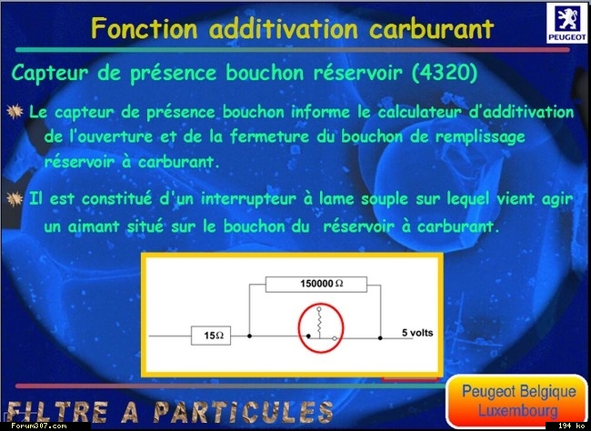

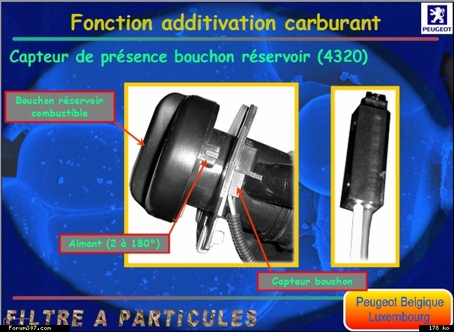

Est ce que quelqu'un a le schéma de ce fameux détecteur de bouchon pour le tester (ILS)?
ne serait-ce pas qu'un simple contact ouvert/fermé, un aimant placé dans le bouchon l'actionnant Hum... ?

Il y a un ILS (Interrupeur à Lame Souple) et aussi 2 résistances (1 de polarisation et une détection CC) de mémoire.

MessagePosté le: Mer 23 Juin 10 à 21:06    Sujet du message: Répondre en citant
Un peu tard mais valà la chose:

Merci VAL74 !
