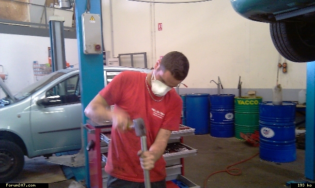

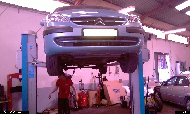

sur le pont un c8

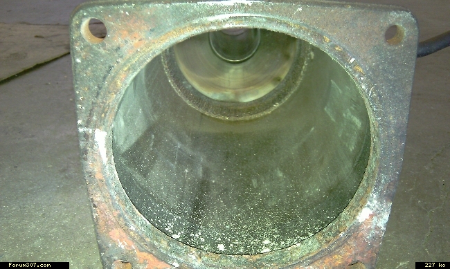

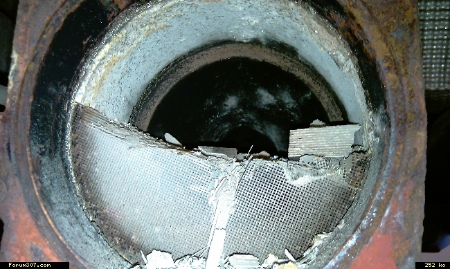

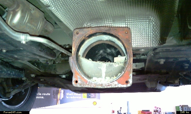

suppression du contenue

mika en chef d'orchestre

le tout fini
remontage et reprog
ici j'interviens pour abc de l'auto à perpignan.
