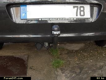

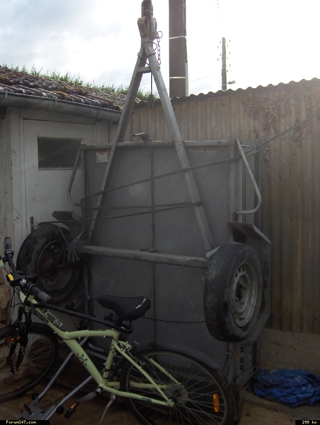

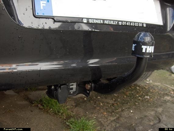

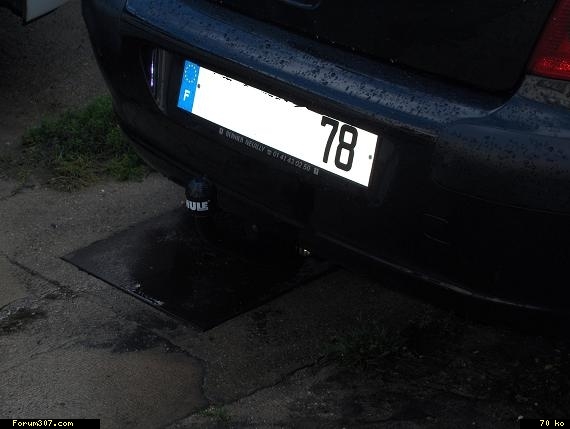

Un p'tit update avec un attelage installe juste avant les vacances: 280€ posé chez N..... Les images:
Tout ça pour ça:
Et pour ça:

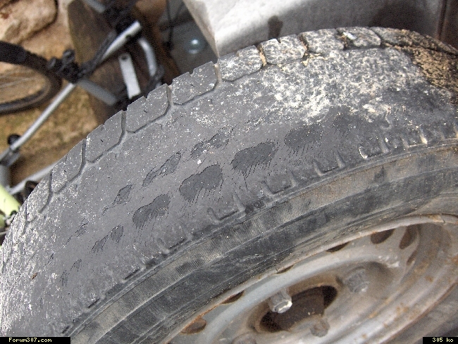

Mais avant je crois qu'il faut que je change les pneus... Vous en pensez quoi? Laughing
