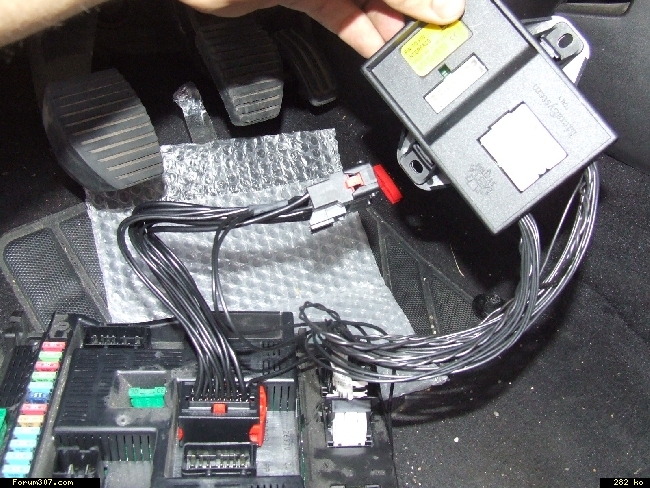

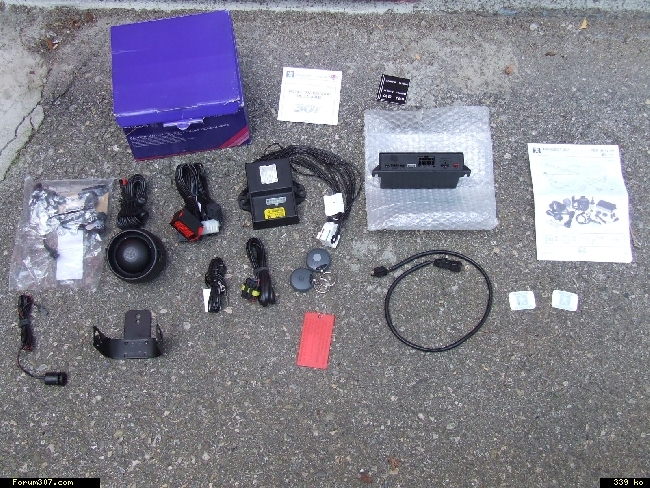

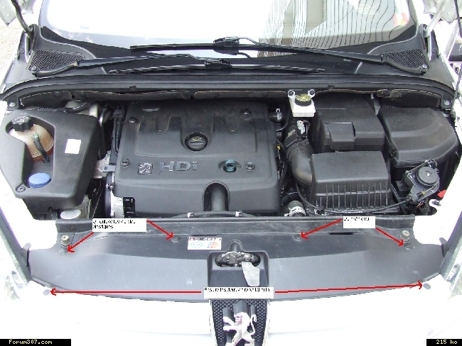

Voilà, hier après midi, et cette après midi, j ai monté une alarme Peugeot (la 9671.8P) de MétaSystem (avec deux télécommandes).
Au passage j ai fait un petit tuto Wink
http://www.forum307.com/viewtopic.php?p=64763#64763
Pour commencer, voici la boite contenant l alarme :
C est une alarme Peugeot pour la 307, sans le module anti soulèvement, et avec deux télécommandes en plus Super content :D
Voici le contenu de la boite :

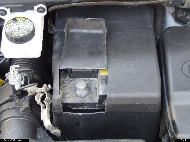

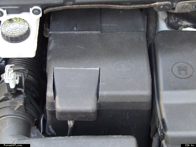

Bon on ouvre le capot, pour débrancher la batterie (on rigole pas avec l électicité et l électonique Super content :D ) :
Ensuite on fait sauter les attaches du pare choc :

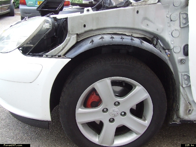

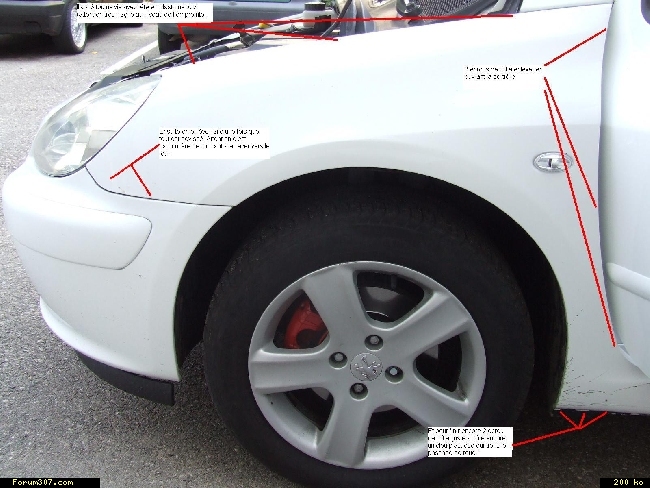

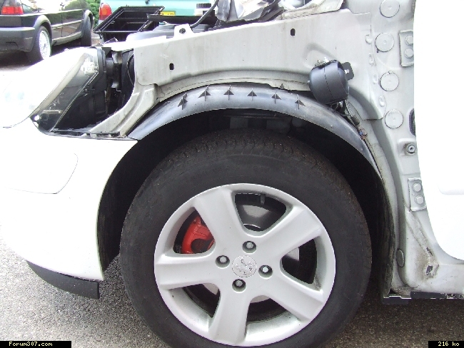

Bon ensuite faut enlever l aile avant gauche. Attention à ces espèces de merde qui tiennent l aile dans le compartiment moteur. L empreinte est en plastique (j en ai foiré 2/3, donc obliger de les enelver en faisant tourner avec un tourne vis plat)
Donc la voilà sans son aile.

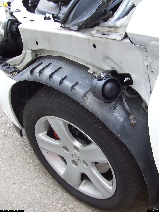

Puis on met en place le support de la sirène (pas besoin de percer, il y a deux sorti de vis qui se prettent très bien au jeu Super content :D ), et la sirène pour finir cette étape.

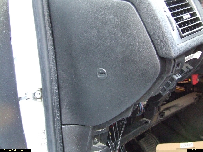

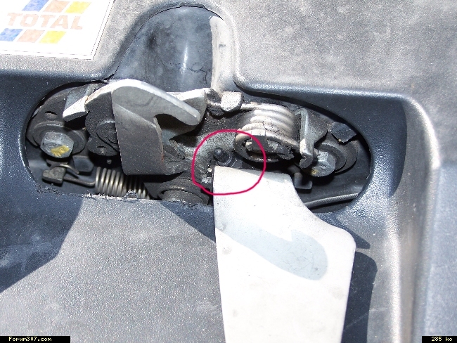

Par la suite (j ai oublier de faire une photo pour cette étape), il faut enlever la boite à air (oui, oui on va la désosser complètement Laughing Confused ). Tout ceci afin de relier à la masse le capteur pour le capot.
Voici le connecteur de capot (merci DaSnipe pour la photo Wink )

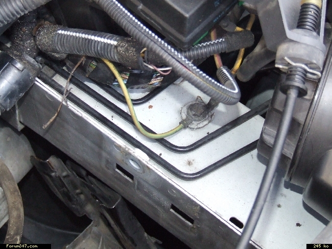

Il va falloir faire passé les cables de la sirène et le capteur de capot. Le trou est déjà percé et un petit capuchon en plastique recouvre le tout.

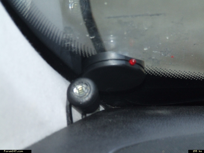

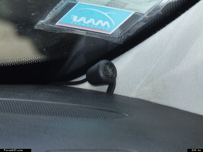

Voilà, ensuitel es capteurs volumlétriques (faut faire passé les cable derrière le pare brise, rien besoin de démonter). Ici le capteur à droite (et petit coup de pub pour la MAAF Laughing )
Et à gauche le capteur et l antenne de l alarme avec sa diode

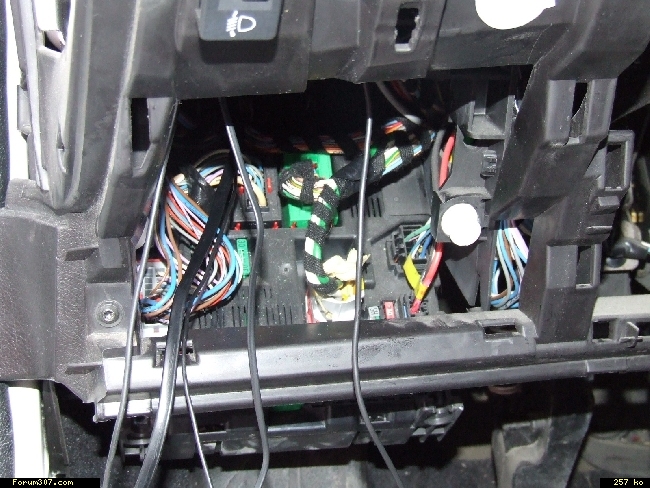

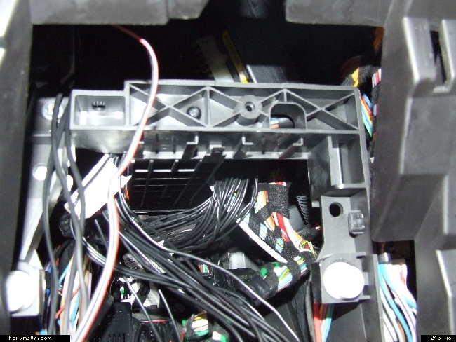

Maintenant c est là que ça devient marrant ( Confused Embarassé.. ), amis bucheron et vos grosses mains aller chercher votre femme Laughing Crying or Very sad

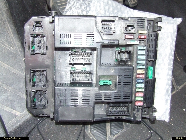

Donc voici le BSI (encore à sa place)

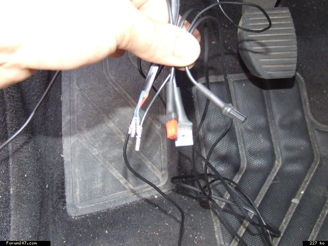

Et voici les cables que l on a pour le moment (de gauche à droite)
Sirène (3fils, noir, bleu, rouge) --> fil du capteur de capot (le fil noir), connecteur pour la capteur volumétrique gauche, connecteur pour l antenne et connecteur pour le capteur volumétrique droit
Bon ensuite j ai tout déconnecter et enlever le BSI (bien poussiéreux au passage Confused )
Voilà pour la suite des branchements
Bon dans les branchements, impossible de se planter. Et quand deux fiches ont la même empreinte, la couleur de ce dernier est inscrit sur le plastique du BSI. Et bien entendu les fiches déconnecté du BSI ce branche sur ceux des boitiers de l alarme.
Là faut percer le plastique, histoire de mettre le système darrêt d urence de l alarme
Après les deux boiters, je les ai mis au dessus du BSI (aïe mes mains... Confused )
Voilà, j espère que ce petit tito en aidera plus d un, ou donnera à certain l envie d équiper leur belle d une alarme, sans pour autant filer 170€ à Peugeot pour le montage Mad .
En parlant de montage, sur la notice il est indiqué 1h50. Donc je ne sais pas si j ai vraiment pris mon temps ou si c est deux mains gauches, mais j ai bien du mettre 5h.
Autre petit truc (je viens d aller tester), je ne peux plus fermer mes fenêtre avec le clé (en laissant appuyer). Et ce avec la télécommande de la voiture ou de l alarme. Bon, faut dire que je ne m en servait pas, mais c est bon a savoir pour d autre.
Voilà, si vous avez des questions ou autres, n hésitez pas Super content :D
Bon montage à tous Hiiiiii :)

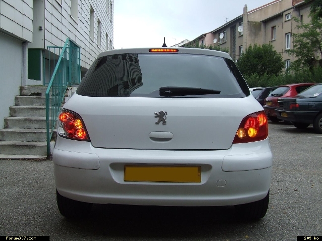

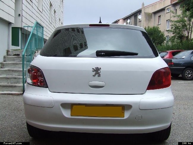

Bon sinon, je viens de changer mes feux arrières Super content :D
Place aux photos Super content :D
Bon là tout le monde connais
Là histoire de voir la différence entre les deux
Feux allumés (certains sont bien plus "visible")
Et pour finir les deux montés Super content :D
Voilà Super content :D . Bon déjà va falloir que je remplace les ampoules des clignos arrières par des chromés Super content :D
Et dans les "moins", je n ai toujours qu un seul feu de recul Crying or Very sad , mais bon je vais pas me plaindre, je les ai eu à 80€ neuf FDP inclus Super content :D
