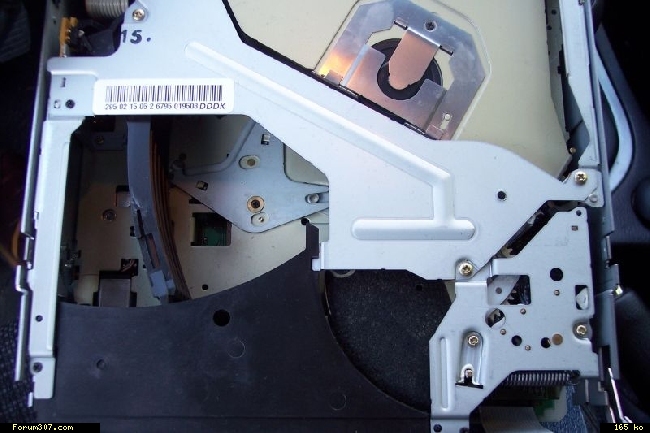

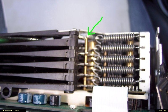

bonjour a tous,
cet apres midi j'ai demonté mon chargeur, comme indiqué plus haut et pas de souci.
j'ai retiré le capot et j'ai mis du temps a trouver la dite "barre de stabilisation".
je vous joins une photo.
la mienne avait encore de la graisse. j'ai retiré les CD coincés. pas besoin de pince, suffit de tirer dessus, de toutes facons ils sont pas coincés. ils sont juste bloqué dans leur emplacement.
j'ai debranché le chargeur puis rebrancher. mis en route.
Là le poste me dit " Load CD 1". je charge un cd. et il me repond : " NO CD 1". j'ai essayé tous les emplacements. A part un bruit de fond genre gresillement faible, rien ne se passe. J'ai essayé plusieurs fois et rien.
meme parfois il ne bascule meme pas sur le chargeur, il revient direct sur la radio....
Ensuite j'ai constaté que le lecteur interne etait de travers !! j'ai legerement appuyé dessus et mecaniquement il bouge a l'aide de ressort. mais une fois branché ou debranché, il ne bouge pas, reste en position basse. j'ai appuyé dessus mais il ne bouge pas et de toute facon quand il y a un CD dans le logement 1, le poste ne le voit pas.
ci dessous photo du chargeur capot demonté vu du dessus :
Je precise aussi que mon TUNER a du mal a acceder aux stations memorisées. quand j'en selectionne une, il choisit autre chose.
bref, marche d'enfer ce RD3 !
