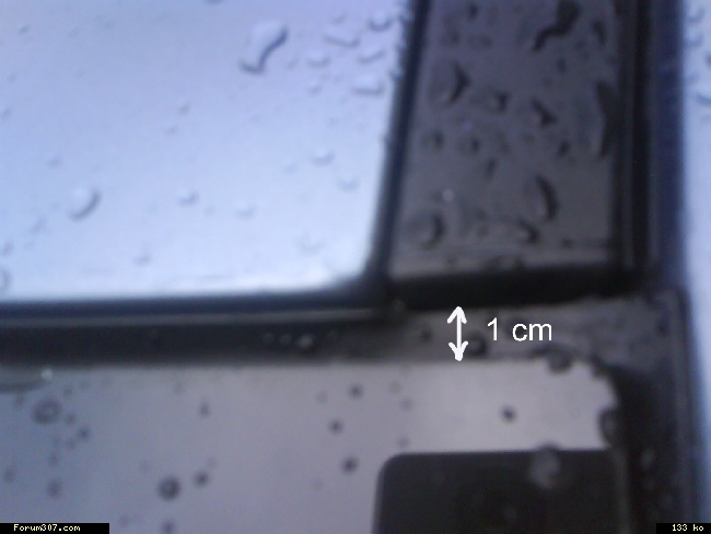

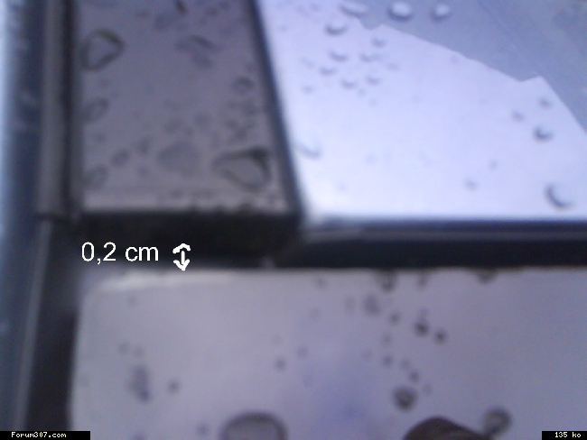

Suite à projection de pierre, j'ai du faire changer mon pare-brise.
Je suis allé dans un petit garage Peugeot près de chez moi afin d'avoir des pièces + pose correctes.
J'ai récupéré la voiture et constaté que le pare-brise n'était pas posé droit : 1 cm de différence entre le bord gauche et le bord droit par rapport à la ligne de carrosserie du toit !
D'après-vous, dois-je demander de rectifier la pose (quels sont les risques ultérieurs ? ) ou existe-t-il un seuil de tolérance ?
Et tout ça au coût de 925 € (heureusement pris en charge par l'assurance !).....
Merci de vos conseils éclairés !

tu vas avoir des infiltrations d'eau !
bien sûr qu'il faut demander de rectifier
mets des photos, tu auras d'autres avis

Bon, je tente de mettre l'image du montant haut gauche et celui de droite.
Dsl pour la qualité.....
Si ce n'est pas exploitable, dis-le moi et j'en ferai d'autres....
Montant gauche :
Montant droit :
Message édité le 04/02/2010 à 14:20
--> indication des mesures d'écart sur les photos

pareil que tout le monde, je ne vois rien de choquant entre le coté gauche et le droit.
ou sont les 1 cm d'ecart que tu vois car la ca semble etre identique

Il faut mettre le mode "macro" pour faire des photos d'aussi près.
coco92
Inscrit le: 18 Mai 2007
Messages : 81
MessagePosté le: Jeu 04 Fév 10 à 14:29    Sujet du message: Répondre en citant
J'ai indiqué les écarts sur les photos, comme ça c'est plus parlant.
Effectivement, ce n'est pas flagrant d'où ma question dans le 1er post sur le seuil de tolérance...

Et sur les cotés c'est bien parallèle aux bords ?
Si c'est cas alors c'est la découpe du par-brise qui est en cause et tu ne pourras pas faire grand chose. Du moment que celui-ci soit bien étanche pour le reste je pense pas que cela voit vraiment pour un œil non averti.

Mais t'as pris ces mesures avec un mètre ? Parce que je me la suis joué "les experts". Les traits jaunes sont de la meme taille pour confirmer la meme echelle des photos et les traits rouge sont aussi de la meme taille. Donc a priori, meme espace entre le parebrise et le joint a 1 ou 2 mm pres

Je suis allé voir un autre garage Peugeot pour avis.
Il m'a été répondu qu'effectivement il y avait une différence bien visible mais que tant que l'étanchéité ne posait pas de problème, l'inconfort n'était que visuel donc purement esthétique.....
Et d'ajouter que seul un oeil averti pouvait se rendre compte de ce défaut.... Rolling Eyes
Concombre : les 2 photos ne sont pas prises sous le même angle ni même distance (désolé je ne suis pas pro des photos prises avec un portable)....
Sab : Oui bien sûr, c'est toi qui a raison (même le 2ème garage n'a pas eu cette remarque pertinente Wink )... Les montants sont bien parallèles donc il ne peut s'agir que d'un problème de découpe du pare-brise......
