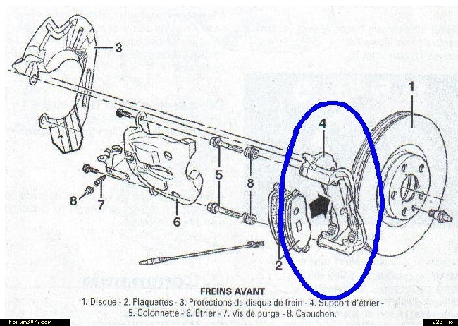

Comme beaucoup d'entre-vous, je fais tant que je peux l'entretien de ma 307 SW.
Dernièrement, j'ai acheté tout le nécessaire pour changer disques et plaquettes AR.
Pas de pb pour les plaquettes, j'ai le repousse piston rotatif.
Par contre, pour les disques, ça se complique.
Pour les enlever, il faut ôter le support d'étrier de frein (entouré en bleu sur le schéma, qui représente ici celui d'un 807). Celui-ci est fixé grâce à 2 visses Torx.
Vu que ces visses n'ont jamais dues être enlevées depuis la construction du véhicule, elles sont impossibles à dévisser.
J'ai essayé les petits coups de marteau pour faire sauter le freinfilet, le dégrippant... mais rien n'y fait.
J'ai pas les muscles de Schwarzenegger, mais quand même...
Quelqu'un a-t-il une idée avant que j'aille demander l'aide d'un garagiste et de sa visseuse pneumatique ?
Merci d'avance.

moi j'ai les muscles de Schwarzi et j'y suis arrivé Laughing Monsieur VERT ...
Plus sérieusement oui c'est très dur à débloquer,
2-3 coups de dégrippant puis (moi j'avais l'embout torx dans une douille au bout du cliquet Facom)
j'ai utilisé un tuyau pour faire "rallonge" afin d'avoir un manche de cliquet bien + long et donc tu démultiplies ta forçe Twisted Evil Twisted Evil Twisted Evil
(de peur de casser l'embout ou d'échapper l'embout de la tête de la vis en abiment celle-ci, j'épaulais la tête du cliquet avec un pied d'biche car quand ça forçe très fort comme ça avec 1 montage cliquet/douille/embout ça a tendance à vriller et pas rester bien en ligne avec la tête de la vis)

bonne idée le tuyau + le pied de biche. C'est vrai qu'en y allant comme un boeuf, j'ai peur de bouziller l'embout Torx ou la tete de visse.
Mais bon, je suis équipé d'outils Made In China, et pas du Facom. Résultat : en forçant pour dévisser, c'est la clé à cliquet qui a rendu l'âme Rolling Eyes
Je vais investir dans un bonne clé et tester ta technique ce WE.
Merci pour le conseil. Super content :D
