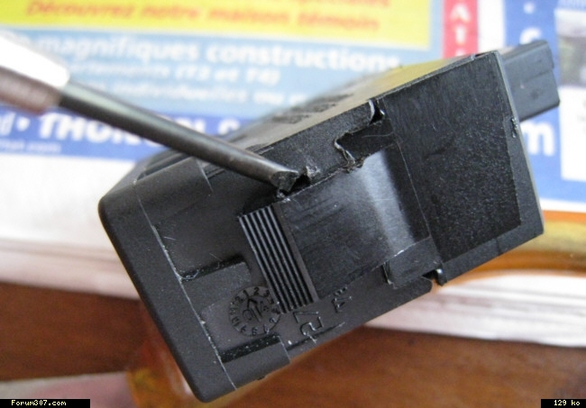

MessagePosté le: Dim 12 Juil 09 à 21:40    Sujet du message: Répondre en citant

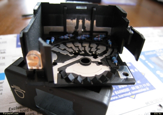

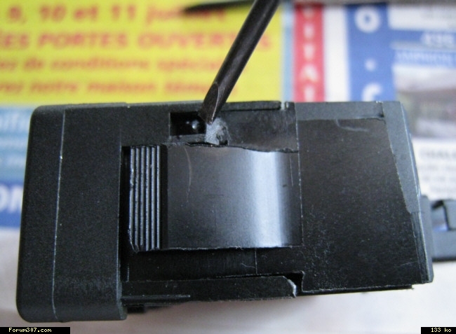

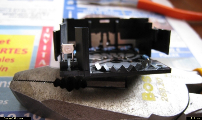

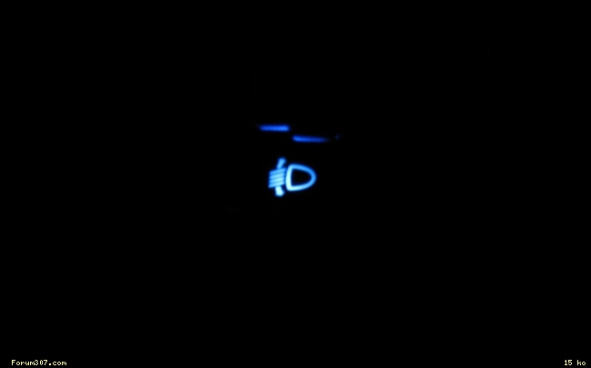

Remplacement led du boutton reglage hauteur des phares
--------------------------- TUTO ---------------------------
- Retirer la "plaque" cache fusible:
avec une pièce de monaie tourner 1/4 de tour la vis et tirer un coup sec par le petit vide-poche pour déclipser.

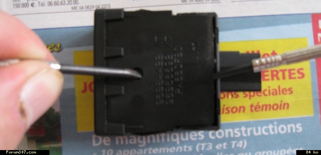

- Retirer le boutton de son logement en tirant dessus et débrancher la fiche -> (petit tournevis pour appuyer sur l'ergot)
- Désossement du boutton:
ça c'est un peu galère, il y'a un ergot de chaque coté:
là à moitié sous la languette:
et tout en maintenant tiré il faut appuyer sur l'axe de la mollette et soulever le capot plastique pour que l'axe du boutton passe en dessous:
OUFF enfin le plus dur est fait on peut dire Hiiiiii :)

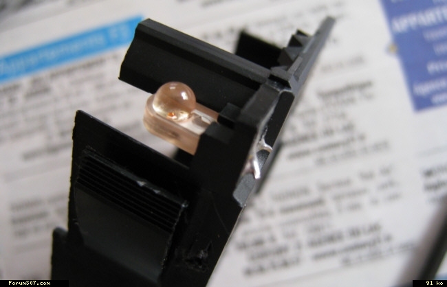

boutton démonté, on met de coté la mollette et voilà la led:

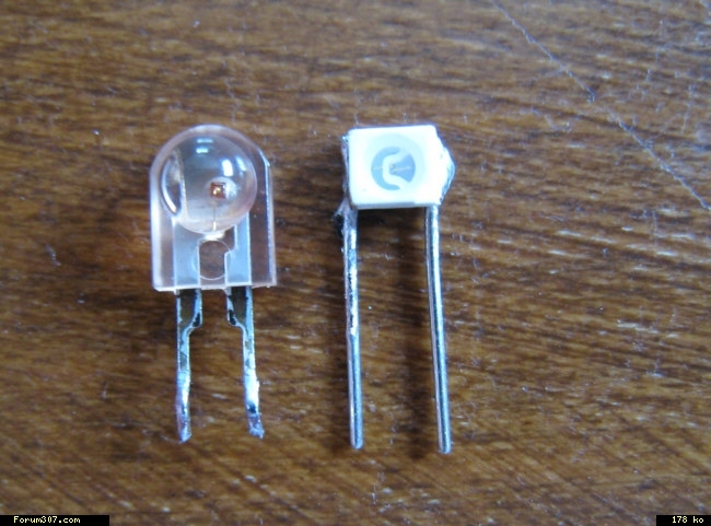

Pour faire propre, on la déssoude et on trouve une remplaçante,
bon euhh on improvise une remplaçante: une TL / smd de compteur avec une greffe de 2 papattes Laughing
L'ancienne et la nouvelle cote à cote:
on test si elle fonctionne toujours (ça n'aime pas la chaleur ces bestioles)
On la soude sur le circuit
(là je l'ai volontairement plaçé haute de sorte à pouvoir en rajouter une seconde en dessous si l'éclairage n'était pas suffisemment puissant,
mais cela n'est pas necessaire car l'éclairage avec une seule led est aussi puissant que l'ancienne orange et est très satisfaisant)
On remonte le tout très facilement et rapidement,
et by the night Cool
Une bière, une ! Une bière, une ! Super content :D
