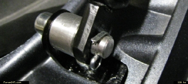

gysmo07300 a écrit :
Juste une précision Diane,
Le montage de Laurent n'est pas tout a fait celui prévu à la base, la rondelle doit se situer entre la goupille et le vérins, et non entre le vérin et la pièce alu. Wink
Regliss a écrit :
ah bon ?
on a suivi les photo de Val "à la lettre" pourtant Rolling Eyes Sad
Tututut, mais ca va pas ! Va encore mé être de ma faute Laughing
C'est qu'au début (1 ere cde) y'avait pas de rondelle, donc là sur la photo y'en'a pas Razz
c'est suite à une remarque de je dirais pas qui (hein Tof) Monsieur VERT ... ) -> "je vais ajouter une rondelle pour réduire le jeu entre la goupille et le vérin car..." que Vincent fournit des rdlles depuis la 2 ème cde c'tout Wink
Même s'il n'y a pas de rdlle tout va bien car y'a pas d'effort contre la goupille, mais effectivement avec une rdlle ça fait mieux finit et + professionnel, alors quitte à la mettre faut la mettre entre la goupille et le vérin Wink
Tout est dit Diane, en effet les rondelles sont apparues lors de la 2e CG.
Merci Val d'assurer le SAV de la CG pendant mon absence Laughing

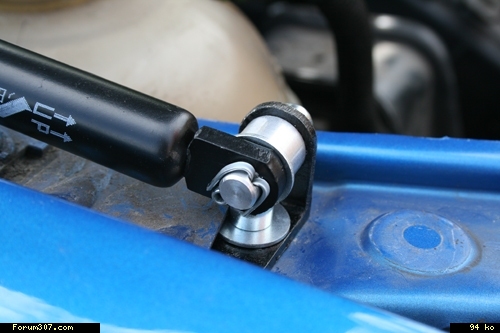

Sinon y'a 1 chose qui cloche Confused
Regliss a écrit :
ah bon ?
T'es sûr Hum ?
regarde les 2 flèches blanches et le "UP" sur le corps du vérin:
Regliss a écrit :
voici les photos du montage !
ça donne ça
dans le tuto y'a marqué:
VAL74 a écrit :
le vérin se met dans le sens "tige en bas" (une flèche à l'extrémité du corps indique le haut)
c'est impératif sinon il n'y a pas de freinage en fin de course et l'ouverture du capot sera vraiment très-très brutale Shocked
Je voulait également les mettre dans l'autre sens au début pour une question d'esthétique,
mais à l'ouverture ça partait très fort et ça s'arrêtait d'un seul coup très violent en haut Hum ? Ca tourne pas rond... Hum ? Ca tourne pas rond...
de plus c'était assez dure à tirer pour refermer Confused
Et une fois mit dans le bon sens: on lève un peu le capot -> ça part assez vite -> et y'a un gros ralentissement avant d'arriver en haut -> l'arrêt en haut n'est donc pas brutal -> et c'est facile à refermer Wink

yeah on va changer ça
quelque part, tant mieux le montage sera parfait sur la mienne ^^ Monsieur VERT ...
en fait, comme les vérins du hayon du coffre sont dans ce sens, j'ai pensé naturel de les mettre ainsi Rolling Eyes et puis il me semble qu'il y avait eu une interrogation dessus...
m'enfin on va changer tout ça rapidos Monsieur VERT ...

Autre chose Monsieur VERT ...
Vous n'avez pas mis non plus la rondelle du vis qui fixe l'équerre à la carosserie au bon endroit.
L'idéal est de la mettre entre la carosserie et l'écrou frein, donc par dessous, car il s'agit d'un trou oblong. Mécaniquement c'est mieux Wink

MessagePosté le: Ven 22 Mai 09 à 22:19    Sujet du message: Répondre en citant
ah ça c'est pas ma faute !!!
moi j'avais dit de faire comme tu as dit et on m'a dit non Monsieur VERT ...
oui mais quand tu les voit le coffre est ouvert, alors que quand il est fermé (99.9% du temps) les vérins sont bien dans l'autre sens Wink
(car en plus du gaz y'a de l'huile dans le vérin, cette huile permet le freinage en fin de course.. mais aussi de maintenir plus longtemps l'étanchéité du gaz au niveau de la tige qui sort... enfin j'me comprend Laughing )
Regliss a écrit :
merci les gars !
de rien Miss Wink
effectivement maintenant ton montage à toi sera au top du 1er coup Super content :D

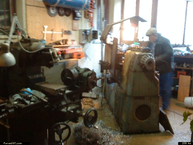

Alors pour répondre à tes questions ,
les vérins doivent exister plus court, mais vu que j'utilise uniquement des trous existent de la carrosserie, je ne suis pas sur de pouvoir les ré-utiliser en raccourcissant les vérins
Il faudrait que j'essaye pour en être sur. Wink
Quant aux pièces, elles sont réalisées sur mesure par mon père, retraité tourneur fraiseur, qui à la chance de posséder un petit atelier avec un tour à métaux et une fraiseuse.
Sans lui, ces CG n'aurait jamais pu voir le jour, je l'en remercie encore une fois.
Pour les curieux voici son atelier :(photo pourrie prise au portable, dsl...)

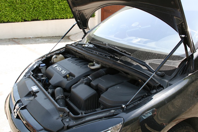

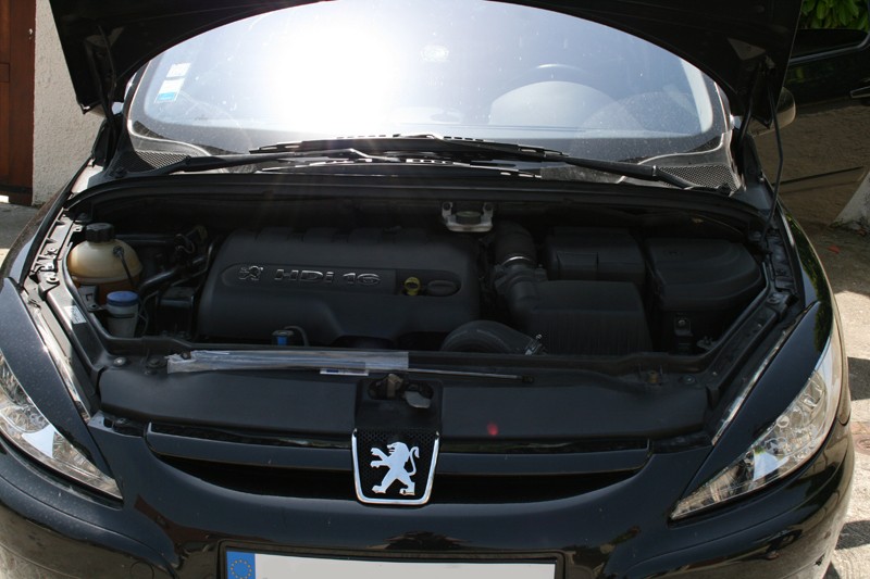

voilà ! vérins montés lundi dernier !!!
