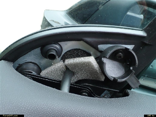

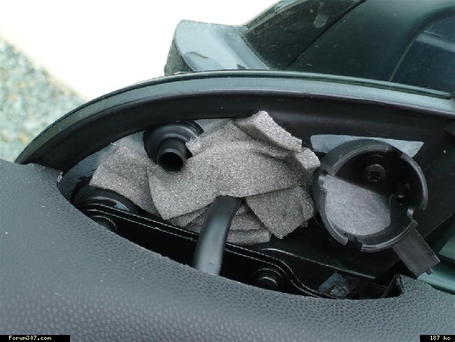

J'étais à la recherche d'un sifflement qui apparaissait dans l'habitacle à partir de 80-100 km/h ...
J'ai trouver l'astuce sur le site servicebox ...
Le problème vient du faisceau des rétros électriques ...
Un bout de mousse est collé par peugeot mais finit par se décoller, en fait le rôle de ce bout de mousse est de stopper le sifflement.
Dans mon cas, ce bout de mousse s'était décoller des deux rétros...
Arracher ce qu'il en reste, et coller de la mousse neuve ( par exemple de la mousse à isoler des courants d'air de fenêtre...
Et voilà... encore un bruit de moins...

J'ai regardé au niveau du rétro et c'était bien ça. Sad
C'était exactement comme toi d.boury.
J'ai donc fait comme toi et depuis nickel.
Merci Wink
