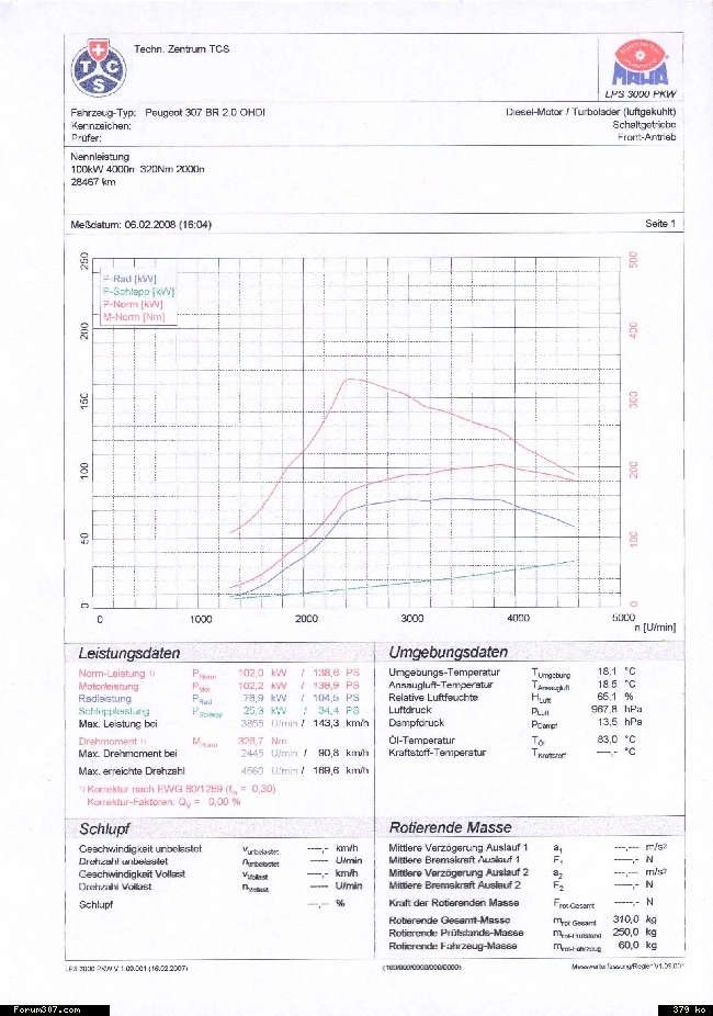

depuis l'achat de mon véhicule il y a maintenant 2 ans je n'ai cessé de dire à mon concessionnaire que le couple du moteur en dessous de 2500 t/min me semble insuffisant.
Pour en avoir le coeur net j'ai fait réaliser une mesure sur un banc de puissance (voir graphique ci-dessous)

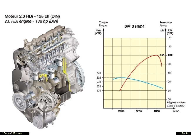

Dans la documentation technique, Peugeot indique un couple de 320Nm à 2000t/min, en réalité à 2000t/min je n'ai que 220Nm et les 320Nm ne se situent qu'à 2445t/min.
Selon mon concessionnaire et le service technique Peugeot cela est tout à fait correct et je dois me satisfaire de cela, un point c’est tout !
Que pensez-vous de cela ?
Comment interprétez ce graphique ?
Mon moteur est-il dans les normes acceptables ?
Que puis-je faire ?
Je vous remercie d’avance pour vos commentaires constructifs.

Il existe pourtant un topic placé en évidence avec les courbes des moteurs reprogs, mais aussi avec leurs puissances avant reprog :
http://www.forum307.com/viewtopic.php?t=11702
Pour un HDi 136, je vois sur l'auto de JaCkY :
Full Stock...........145.8 ch à 3800tr..........34.6m/kg à 2225tr
Reprog'..............163.8 ch à 3725tr..........43.1m/kg à 2250tr
Si vous avez 320Nm à 2445tr/min, ça me semble "normal"...

ils sont super optimiste avec leurs courbes par rapport au réél
meme pour la puissance à bas régime, il y a quasiment 15Kw de différence
entre ta mesure et leur joli courbe...

Oui, et j'ai déjà le couple max à 2000trs, et il est constant (bride Monsieur VERT ... )jusqu à 2500trs environ.....

Les valeurs max sont normales, mais la courbe ne ressemble pas vraiment à la courbe d'origine de Jacky, et sur la forme de la courbe, elle ne ressemble à aucune autre. Elle monte progressivement jusqu'à sa valeur de couple maxi à 2500 trs/mn, puis elle redescend, alors que toutes les autres courbes montent très vite à la valeur maxi, ont un palier de couple maxi constant (comme sur celle de jacky : 340 Nm entre 2000 et 2500 !) puis elles resdecendent progressivement (alors que là, la baisse me parait rapide).
Je pense qu'il faut demander à Peugeot de faire une mise à jour de la gestion moteur. Sinon, il faudra faire une reprog par un vrai pro.

le problème est que le centre technique Peugeot affirme que cette courbe est tout à fait normale, et je m'en étonne, cherche t'on à me rouler dans la farine ?
J'aimerais avoir l'avis d'un expert indépendant sur la question.

Dans les spécifications techniques du fabriquant les données de puissance et de couple sont mesurées directement sur l'arbre moteur.
Une question qui me traverse l'esprit: est-ce que le couple mesuré directement sur l'arbre motor est le même que celui mesuré sur les roues ?
Pour ce qui concerne le couple il y a t'il des pertes et /ou une modification de la courbe dû au système de transmission jusqu'aux roues comme c'est le cas pour la puissance ?
Quelqu'un pourrait m'éclairer à ce sujet ?
MessagePosté le: Mer 13 Fév 08 à 13:25    Sujet du message: Répondre en citant
La courbe affichée sur ton papier est une détermination de ce qui est disponible au vilebrequin après calcul des pertes par transmission....
