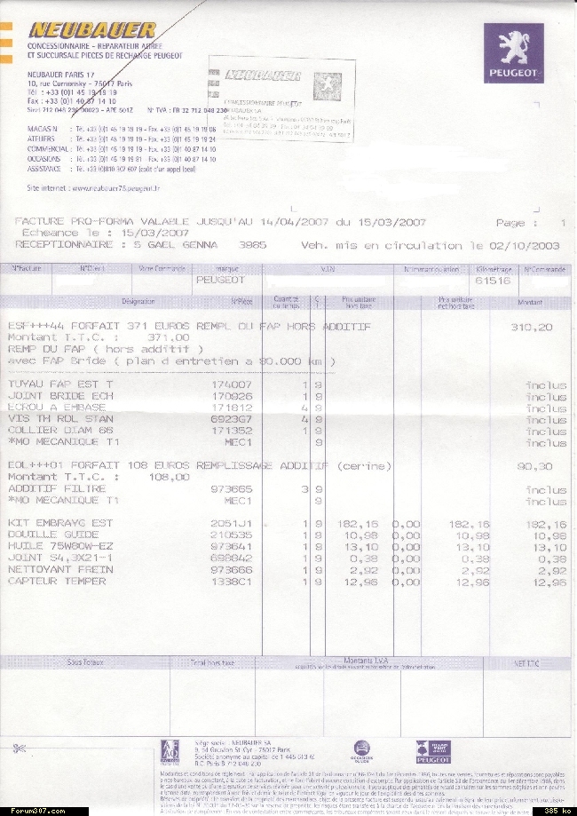

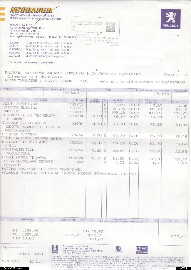

MessagePosté le: Mar 25 Déc 07 à 17:28    Sujet du message: Répondre en citant
J'ai le problème du fap depuis quasiment 15000 kilomètres toujours avec le voyant moteur et le message anomalie antipollution chaque jour au démarrage mais mon cas est assez particulier. Après deux ou trois trajet avec ma 307 dans la meme journée, le voyant disparait mais le lendemain matin après une nuit de sommeil il réaparait Evil or Very Mad . Alors au début de l'année quand sa a commencé a m'emmerder avec le voyant et son message, je l'ai ramené a peugeot pour la passer au diag, mais d'après toutes les infos que j'avais pu lire sur le forum, je savais deja que c'étais cette foutue merde de fap. Et résultat des courses fap a changer avec toute la chaine de capteur etc qui sont autour, et pour pimenter sa volant moteur + embrayage car après la lecture de certain topics j'ai finalement trouvé que ce petit bruit de couinement qui me tracassait depuis un bout de temps n'était pas une courroie détendue mais le volant moteur qui faisait des siennes. Heureusement que le volant moteur est pris en charge mais pas l'embrayage qui va avec comme me l'a fait comprendre le garagiste. Enfin revenons en a notre fap.
La facture atteint quasiment les 900€ pour le changement du fap et de ce qui l'entoure mais n'ayant pas été victime de pertes de puissances, j'ai donc demandé au garagiste si j'étais dans l'obligation de changer mon fap immédiatement au risque de causer une usure précoce de mon moteur.
Il m'a affirmé que tant qu'il n'yavait pas de pertes de puissances ou de passage en mode dégradé de la voiture je pouvais continuer a rouler sans risque pour mon moteur. Et voila après 15000km je suis toujours la avec le meme fap, tous les jours le voyant et son message mais la voiture n'a pas bougé. Et la suite a tout ce que j'ai pu lire je me demande si je ne finirai pas simplement par foutre un bon coup de carcher dans cette daubasse au moment ou il va saturer.
900€
Evil or Very Mad
Je vous met mon devis qui n'est meme plus valable
Mais est-on vraiment obligé de changer calculateur, boitier électro, capteur...
Edité par fouedxsi le Mer 26 Déc 07 à 13:41

MessagePosté le: Mar 25 Déc 07 à 20:06    Sujet du message: Répondre en citant
C'est sûr que sans problême avec le moteur tu peux toujours rouler...je suis sur que je pourrais faire la même chose moi aussi et attendre encore quelques milliers de kilomêtres j'en ai 108000 pour un FAP à 80000km. et j'ai seulement l'indication Additif Gazoil Mini...c'est d'ailleurs étonnant que tu ne le vois pas s'afficher également après tous ces kilomêtres.
Sinon pour répondre à Sherkan, c'est sûr que tout ce que l'on nous vend sur terre à toujours un côté commercial derrière mais dans ce cas précis il y a me semble t-il une preuve scientifique à l'appui (c'est sûr qu'il faut les croire sur paroles).mais pour utiliser depusi peu cette huile je note pour ma part un démarrage à froid avec un bruit moteur terriblement attenué (çà c'est sûr)..pour le reste consommation, et sauvegarde du FAP je sais pas plus...
Le plus qui me gène c'est le système qui consiste à changer le FAP lorsque l'on a le voyant Mini additif Gazoil...car il c'est le niveau qui est au mini après c'est 80 000km mais on ne connait rien sur le FAP à ce moment là...
Sauf peut-être lorsque tu vois EFF. Desencrasement Filtre à Diesel...
