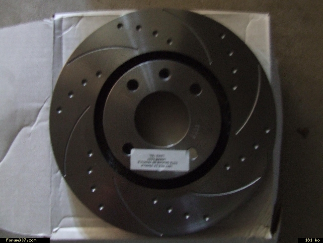

Bon aller zou, avec un peu de retard les photos
Bon déjà comparé en octobre (quand j avais démonté mes plaquettes pour en voir l usure, y a quasi pas eu de changement ), toujours aussi mort ( ).

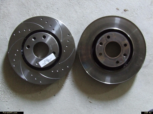

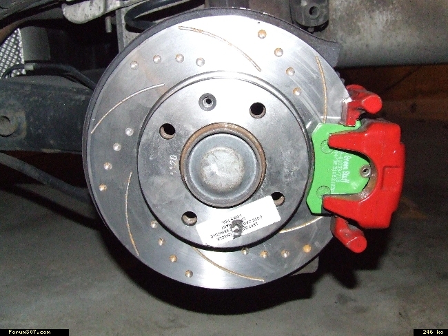

Bon alors disques et plaquettes neufs à l avant comme à l arrière

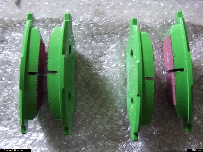

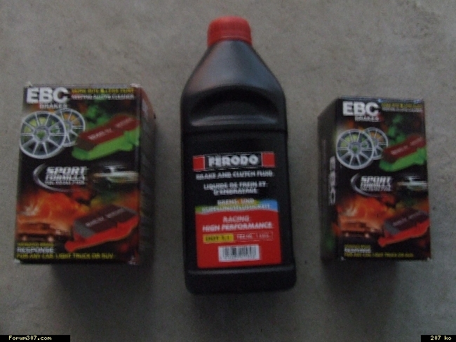

Plaquettes EBC "vertes" (soit disant salis moins les jantes et monte jusqu a 650°C... je m en fou un peu ), et le liquide de frien (pas eu le temps de le faire), Ferodo DOT 5.1

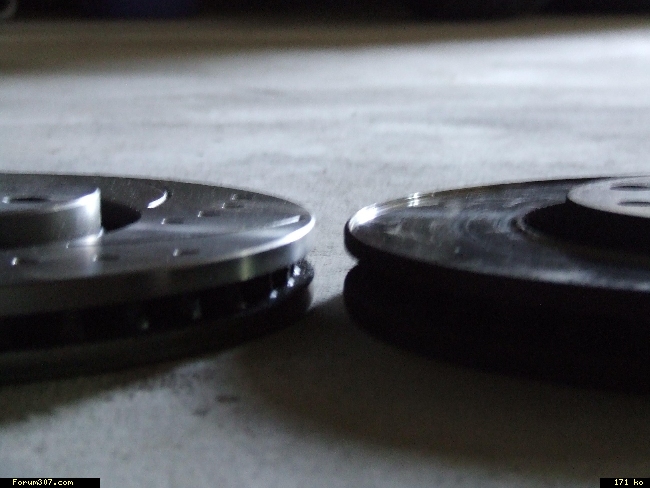

Les disques avant sport

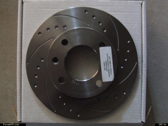

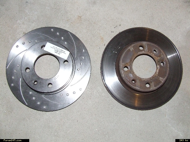

Les disques arrières

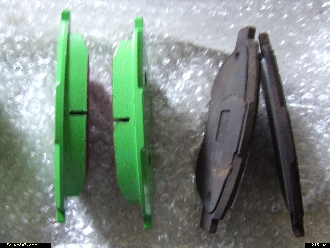

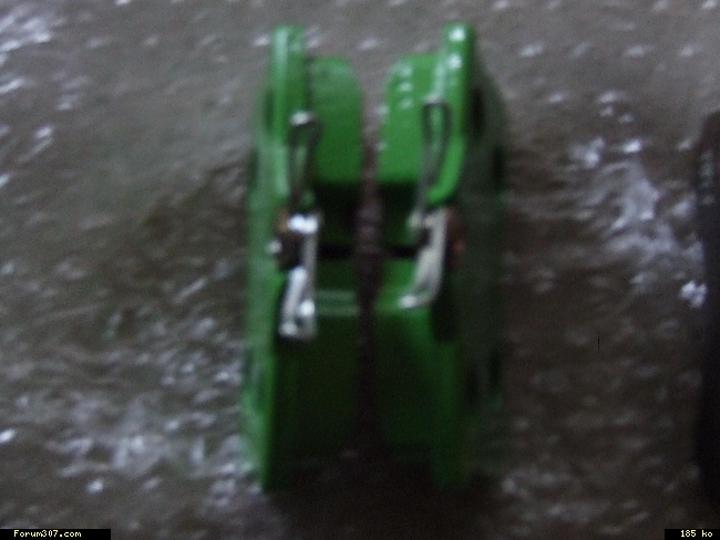

Les plaquettes avant (elles sont bien vertes d origine, je les ai pas peint... )

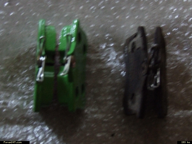

Les plaquettes arrières

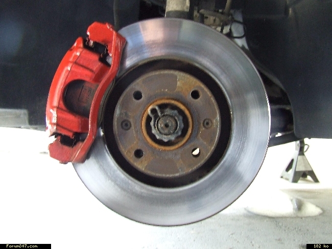

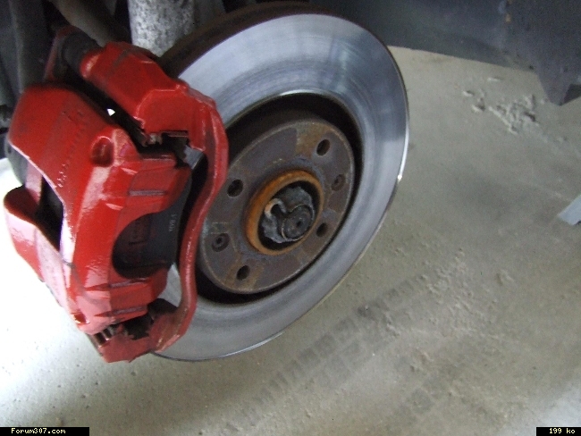

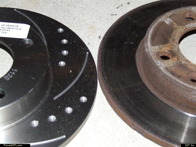

L usure des disques avant
Les neufs et les anciens
Idem avec les plaquettes avant, neuf/anciennes

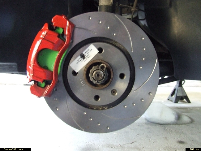

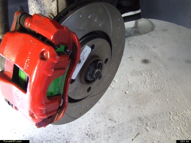

Un petit avant/après
Sont tous beau, hein ?
L usure des disques arrières (moins prononcé que l avant)
L usure des plaquettes, là aussi c était bien mort
Et un petit avant/après de l arrière pour finir
Bon, c était la 1ère fois que je faisais des freisn (faut bien se lancé un jour... ) et j ai oublié de faire un voeux .
Verdict:
- J y est quand même passé un petit peu de temps (une journée ).
- J ai "réussi" à foiré une vis... D ailleurs en parlant de vis, j en avait deux à l avant et seulement une à l arrière... Normal ?
- Le repousse piston norauto "universel", ben c est devenu un "spécial 307. M arrant leur truc, mais quand le piston est en fin de course, leur bordel il rentre plus dedans... d où petit "bricolage"
Et 1ère sensation, ben... ça freine fort et sans trop touché la pédale . Je ne me suis pas encore amusé à fair de pil (c est 1'000km, le rodage des plaquettes, c est ça ?), mais un truc que la voiture ne faisait plus avant, c était allumés les warnings , donc ça devait vraiment plus freiner assez fort
Voilà , mes freins sont (enfin ) fait . Le CT avait signaler ça à l achat du véhicule, et ça à été fait 27'000km et 14 mois plus tard (pas fière, je vous rassure)

super Greg !
Beau boulot, tu deviens un vrai pro du bricolage
Par contre, dommage que le vert ressorte autant une fois monté avec les étriers... ça fait un peu bizarre

Et les plaquettes AV, t'aurais leur mettre un coup de rouge, ça fait un peu chelou ce vert/rouge

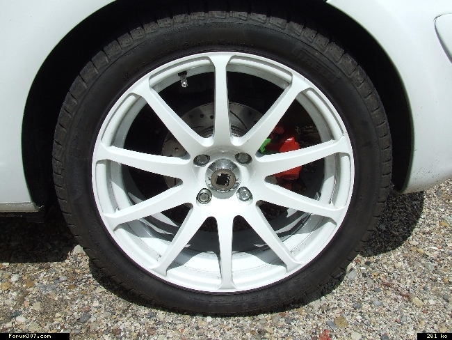

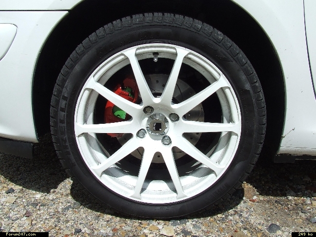

| kekelefennec a écrit : | | j voudrais bien voir avec les jantes par dessu !!!! mais sa claque déja!!!! |
Sitôt demandé, sitôt fait chef
A l avant
A l arrière

| syl20xsi a écrit : | Par contre, dommage que le vert ressorte autant une fois monté avec les étriers... ça fait un peu bizarre  |
C est un peu fait expres !! J aime la couleur, c est joyeux... Et puis les EBC rouge, c est les "normal" (500°C et c est pas marqué qu elles salissent pas les jantes... )

aussi non je pensais aussi mettre des disque plus grand, ceux des 2.0hdi vu que les miens sont bcp plus petit mais je en sais pas si c'est fesable |
J avais téléphoné à l expert de mon assurance pour savoir. Sachant qu aussi c est pas de la pièce d origine. Il m a répondu que du moment que c était pour "augmenter" la qualité du freinage, ça posait pas de soucis, et aussi il ne fallait pas que ce soit indiqué interdit sur routes ouvertes (ce qui n est pas le cas ).
Et pour mettre des disques plus grands, c est tout à fait possible, mais va falloir changé tes étriers ( dailleurs j ai dû les enlever pour enlevés les disques... Normal ou je m y suis pris comme une burne ?)
| KéKé a écrit : | Beau taff........ , moi j'ai mes disques avant bientot a changer..........mais je pense pas que ca va etre moi qui vais faire ca, sinon y va bien y avoir de la casse ...lol....  |
Bah, j ai bien réussi à le faire, donc tu devrais pas avoir de soucis
