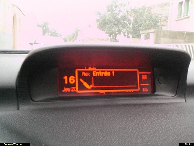

Je viens de faire le montage avec succès. Petits problèmes quand même:
- Le câble est fourni pour la somme de31€ avec le connecteur et une petite notice d'emploi
- Sur les 307, seule l'activation de AUX1 est possible sur le RD4 (AUX2 n'est pas accepté)
- Dans la notice fournie, le câblage est FAUX. Il correspond à l'AUX2 (celui que l'on ne peut pas activer). Il faut brancher le câble rouge sur 10, le blanc sur 4 et le noir sur 11.
- Avec un MP3 qui sort au niveau ligne, le volume est un peu faible, mais c'est mieux que rien
- Merci aux forums pour trouver l'info. parce que le réseau Peugeot n'a pas vraiment été informé sur les possibilités du RD4, que ce soit pour lire des disques MP3 ou brancher un auxiliaire...

Euh d'après mes souvenirs, on ne pouvait pas télécodé les 2 aux en même temps sur mon rd4, donc on a fait que le aux1 et là aucun souci de télecodage

Sur ma 307 SW, achetée en juillet 07, pas de problème pour activer AUX 1.
A moins qu'il y ait deux postes différents sur les derniers modèles (ce que je ne crois pas), il ne devrait donc pas y avoir de problèmes d'activation.
Toutefois, bien souvent, les technciens n'y arrivent pas du premier coup, comme cela m'est arrivé à moi aussi...
