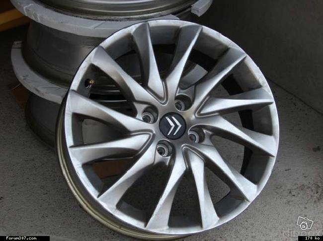

Salut normalement pas de problème d'entraxe et tout le reste, par contre regarde l'ET à l'intérieur de la jante. Sur 307 c'est ET 31. Je viens de les voir vite fait sur le net l'ET est de 26, je pense que ça passe.
