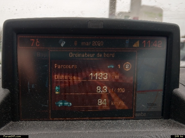

Posté le: Ven 06 Mar 20 à 23:13 Sujet du message: |
Pour ma part, j'ai changé bougies et filtre à air. Je tourne encore trop "fort", à 11,5 /100km !
_________________ ---------

fabton 307 Addicted
Inscrit le: 14 Fév 2020 Messages : 36
Posté le: Lun 16 Mar 20 à 17:37 Sujet du message: |
J'ai effectué le traitement conseillé en diluant le produit dans 20 litres d'essence. Une fois sur la réserve, j'ai refait un plein. Sur les 40 premiers kilomètres, la conso moyenne est tombé à 9,9 L/100km.
C'est mieux d'autant que c'est que de la ville.

fabton 307 Addicted
Posté le: Mar 17 Mar 20 à 15:44 Sujet du message: |
le 500 ml. J'envisage d'en remettre un coup dans un ou 2 mois. Effectivement, pour l'instant, je reste en sp98.... En tut cas, super content du résultat. Aujourd'huii, sur 120km depuis le nouveau plein après traitement, je tombe à 9L/100km.
C'était le seul défaut que je trouvais à la voiture et je dois reconnaitre que j'étais assez déçu de mon achat.
ça a changé maintenant !

Ca fait plus de 50000 kms que j'ai effectué depuis ce traitement, et j'ai constaté comme toi le changement. C'est bizarre que sur le forum il n'en parle pas souvent. J'ai même fait la remarque à Peugeot pour leur demander pourquoi il ne préconisait pas cette intervention car c'est simple et efficace. Moi aussi je pense que le véhicule était auparavant très sollicité dans des petits trajets en ville... J'avais un peu peur que le produit ait un effet secondaire à moyen long terme mais j'ai presque 160 000 kms au compteur désormais et j'ai changé mes bougies pour la première fois à 120 000 kms (pourtant elles n'avaient aucun signe de fatigue) sans être convaincu de l'utilité puisque je n'ai vu aucune différence après le changement (ni au démarrage ni en consommation).
Bref, tiens moi au courant dans le temps mais content que cela ait pu résoudre à court terme le problème mais à 2l à 1.50 € en moyenne aux 100 kms d'économisé, autant dire que l'opération est vite rentabilisée...

Posté le: Ven 20 Mar 20 à 09:50 Sujet du message: |
Oui ! MErci beaucoup pour le tuyau...
J4avais mis un traitement "premier prix" sans résultat et je n'étais pas franchement convaincu à l'idée de réinvestir dans le Bardhal que t um'as conseillé.
J'avais tort !
Mon objectif, c'est d'avoisinner les 8,5L/100 sur mes trajets habituels (conso moyenne de la Xsara qui éatait sur la même motorisation). Je conçois que je puisse être un peu au dessus avec la 307 :
- le profil semble moins aerodynamique et la xsara est plus basse
- je suis chaussé en 205 de large au lieu de 195mm sur Xsara
- la 307 est un peu plus lourde (une 100aine de kg)
Merci encore pour l'astuce : plus du tout envie de revendre la voiture !
