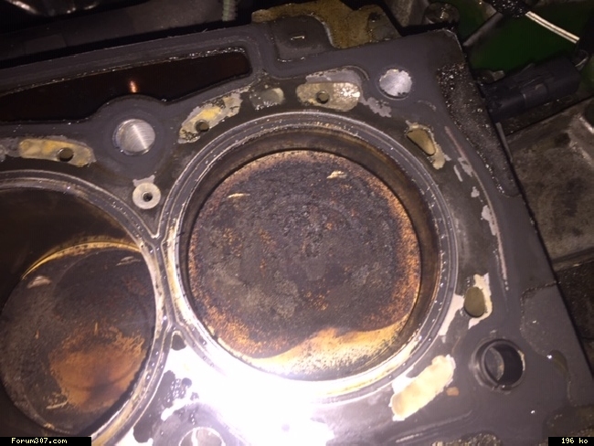

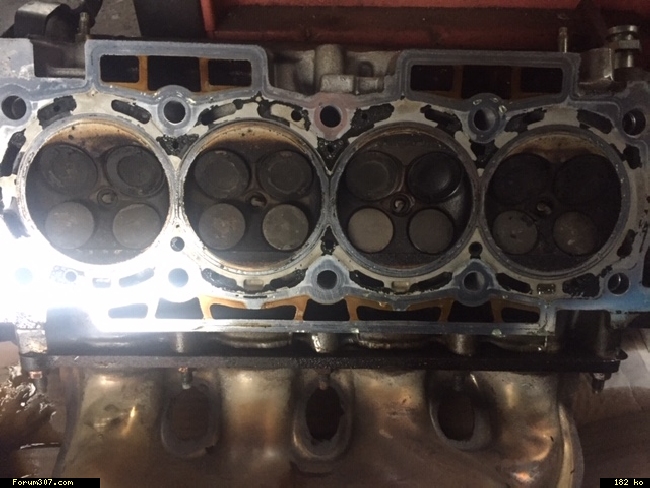

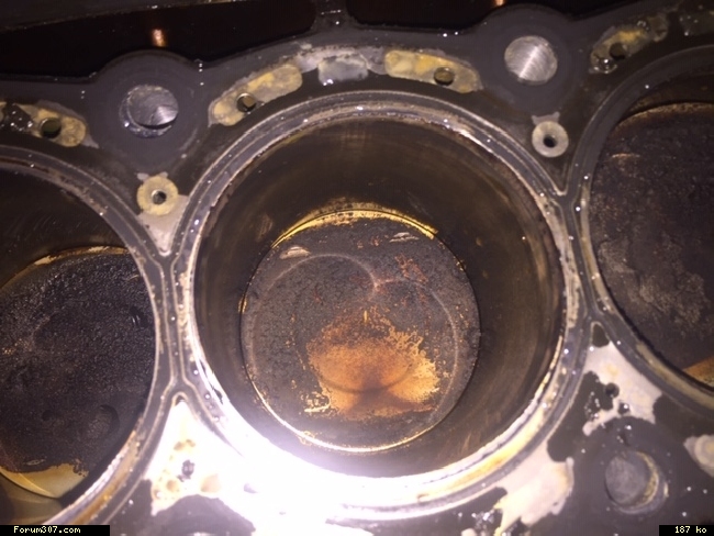

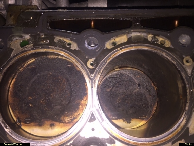

MessagePosté le: Mer 28 Nov 18 à 17:01    Sujet du message: Répondre en citant
Bonjour.
Un petit état des lieux.
J'ai pu faire des photos des dégâts.
Pour le garagiste ça peut être grave, pour moi moins concernant les pistons.
De toute façon ça coutera une blinde pour refaire les soupapes, car toutes celles d'échappement ont pris pour chère et les admissions ne sont pas en formes.
Donc on est parti pour un moteur à 160000 km à 300€ livré chez mon voisin garagiste. Il est garanti 1 an. (que les pièces mais bon, pour le prix je ne vais pas faire la fine bouche).
Il m'annonce 620€ pour finir le démontage et remonter le nouveau moteur. Il récupère mon kit distrib vu qui n'a pas tourné ainsi que la pompe à eau. Bien sur il va reprendre de l'ancien moteur les accessoires (alternateur, direction assistée etc...) et également mon embrayage qui n'a qu'un mois. A cela j'ajoute 80 € de kit accessoire et thermostat.
Bilan, 342 € de déculasse + 300 € de moteur + 620 € de remontage + les pièces restantes 80€ = 1342€. Ca fait cher la boulette. Voyons le coté positif, je repars avec un moteur avec 60000 kms de moins ;-).

Et ton avis sur l état des pistons ?
mike86
Inscrit le: 28 Fév 2016
Messages : 604
Localisation : Vienne (86)
MessagePosté le: Jeu 29 Nov 18 à 10:56    Sujet du message: Répondre en citant
je serais tenté de dire que c 'est rien ( vue que cela tes arrivé juste en voulant démarré ) après je ne suis pas un expert Wink ,
