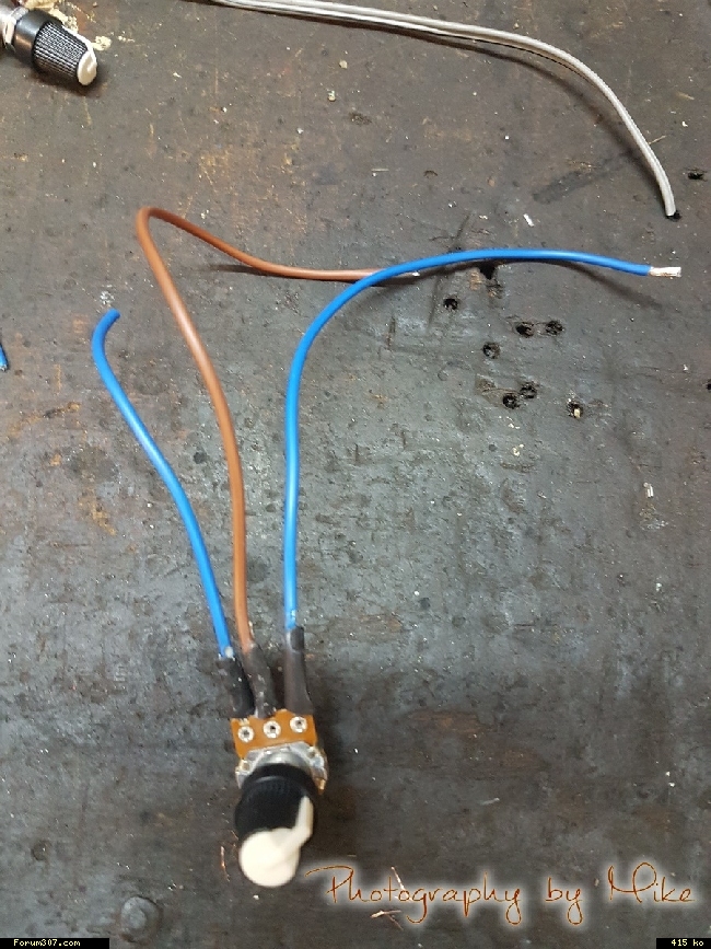

Avec ce moteur, plusieurs utilisateurs rapportent qu'il tourne à 100% sans modifications. Un gars en à 3 et n'a mis que des bougies Bosch super 4
À ta place j'aurai laisse comme ça et juste posé un potentiomètre pour les démarrages.

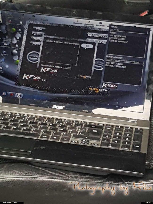

Posté le: Dim 22 Déc 19 à 15:09 Sujet du message: |
C'est la même carto pour les reprog dites "flex".
Le calculateur corrige, mais c'est pas le top, vaut mieux une reprog E85.
Mais c'est possible sur certains calculateurs de mettre 2 carto avec un switch pour changer la carto en fonction de ce qui est dans le réservoir.

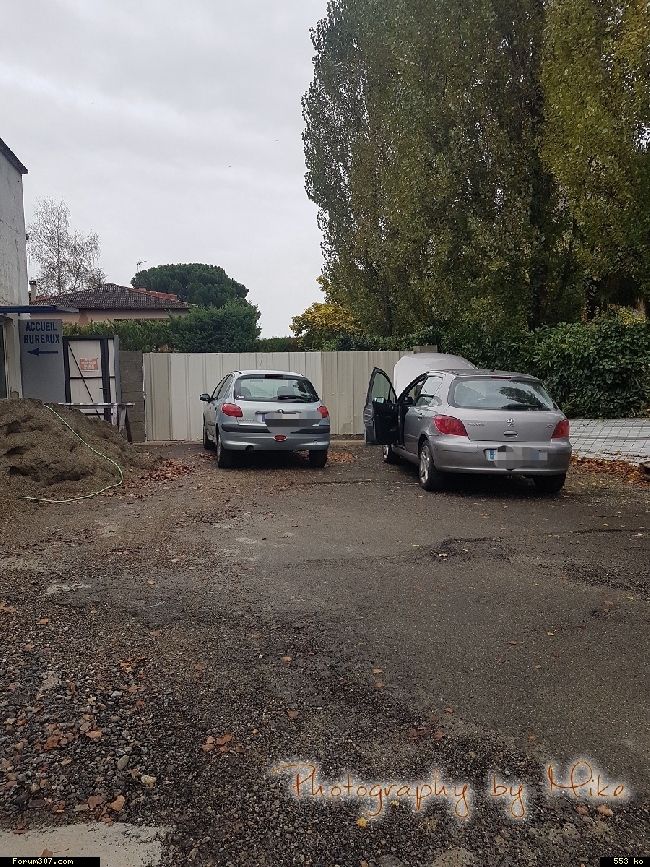

Oui, faute de frappe, il voulait dire qu'il peut rouler avec les deux types de carburant.
C'est chez lui que mike a fait les siennes:
SlugAuto
32110 Magnan Gers - Midi-Pyrénées
Mais ca pousse comme des champignons les boites qui font des remap flex ou E85. Rien que dans mon coin, sur Metz ils sont 3 ou 4.
