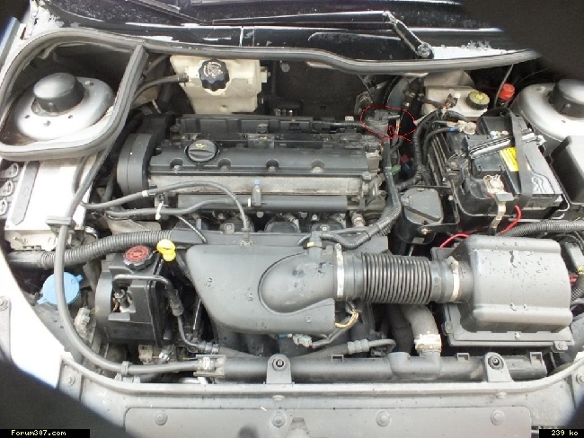

mike86 307 d'Or
Inscrit le: 28 Fév 2016 Messages : 604 Localisation : Vienne (86)
Revenir en haut de page |
phifou73 307 Addicted
Inscrit le: 11 Déc 2017 Messages : 54
Posté le: Mar 12 Déc 17 à 10:47 Sujet du message: |
bonjour,
on a bien vu l'emplacement sur le bloc, mais elle n'y est pas... serait un début d'explication à mon problème...?
Posté le: Mar 12 Déc 17 à 11:35 Sujet du message: |
Donc d'après ce que j'ai pu glaner sur le net, l'EGR a bien été supprimée d'origine sur la version 141ch (143 chez le chevron)...
