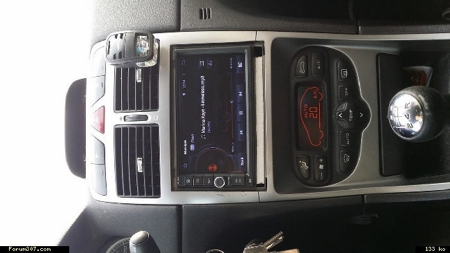

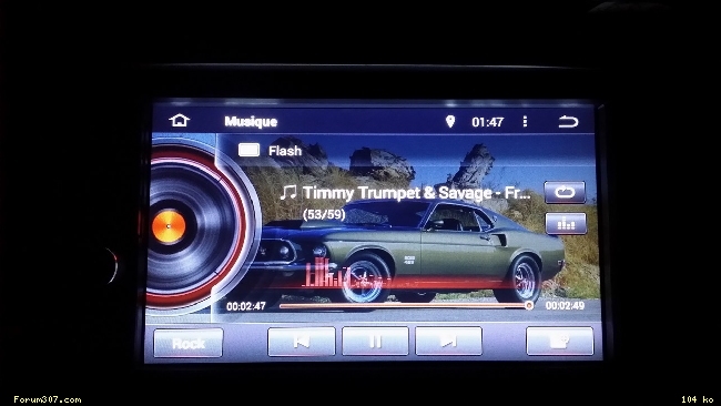

Allez petites photos quand même, mais vivement la réception du cadre parce que ça fait un peu con quand même avec le polystyrène ^^
De jour : (désolé pour le torticolis, elle est droite normalement et même en appliquant une rotation elle se remet comme ça)
De nuit :
MessagePosté le: Jeu 31 Déc 15 à 14:11    Sujet du message: Répondre en citant
C'est mieux de nuit...Dans tous les sens du terme. Monsieur VERT ...

super sympa ce poste, ce sera probablement le successeur de mon actuel s'il rend l'âme un jour Laughing
MessagePosté le: Jeu 31 Déc 15 à 14:37    Sujet du message: Répondre en citant
outch, c'est 1.8 din ca mdr ^^ vivement le cadre oui ^^

ouais ça fait un peu vide là-dedans Laughing
franchement je ne regrette pas, il est nickel, esthétique, fonctionne très bien, et les 16Go de mémoire interne sont assez pratiques, c'est pas mal pour stocker la musique ^^
Edité par supermarmote le Jeu 31 Déc 15 à 14:49

Ils auraient pu laisser un lecteur CD s'is n'utilisaient pas l'espace récupéré, étrange....
supermarmote
Inscrit le: 01 Déc 2007
Messages : 2134
MessagePosté le: Jeu 31 Déc 15 à 14:53    Sujet du message: Répondre en citant
en fait la version avec lecteur (G2110) est encore plus petite (178x102 contre 182x103), c'est l'écran qui est réduit
