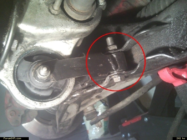

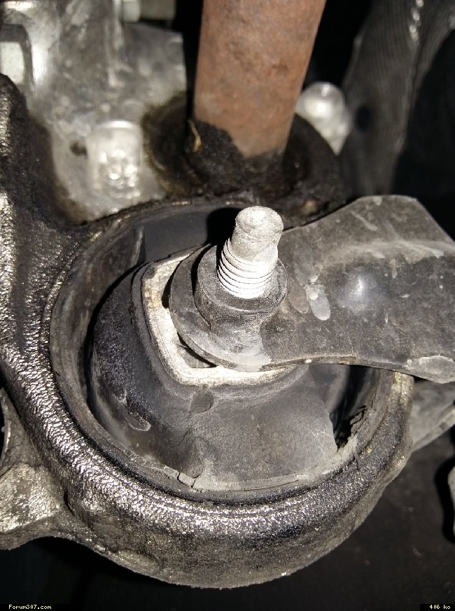

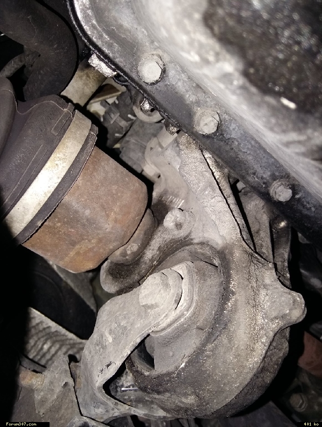

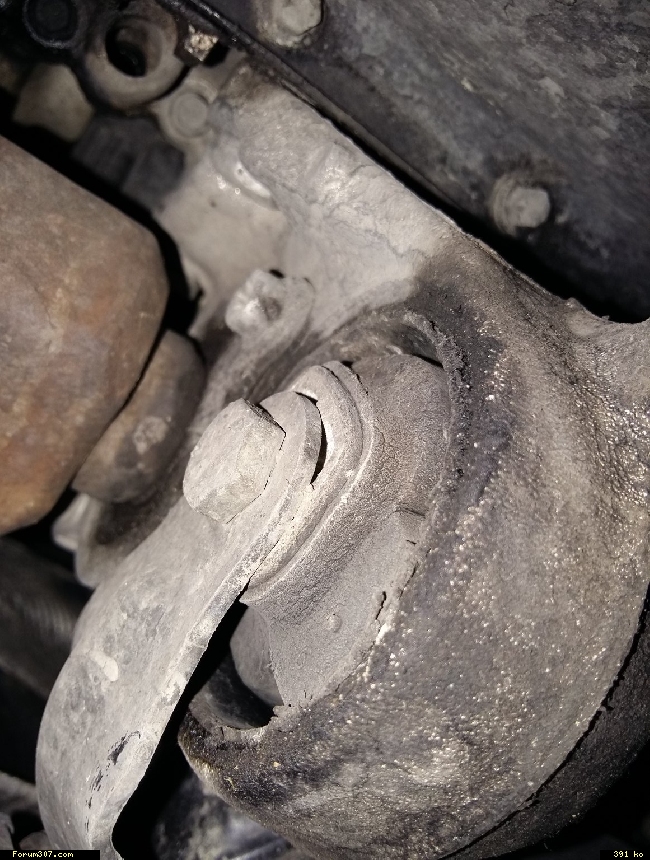

Regarde si la biellette de couple n'a pas de jeu (support moteur inférieur), fréquent sur 307
