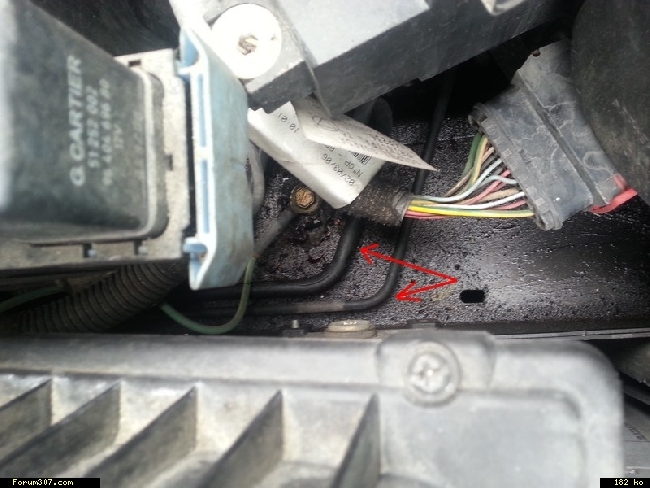

Bonjour ou re, pour certains, si quelqu'un peu m'aiguiller sur la provenance ou l'utilité de ces deux durites / flexible ou je ne sait quoi.
Ils sont placé proche du filtre à air / proche de la batterie. et ont l'air de se dirigé vers le phare av gauche.
Lave glace du phare ?
flexible Dot frein ?
Je ne voit pas de trop .
Merci pour votre aide, car dessous ces deux tuyaux, j'ai du liquide de je ne sait quoi. pas du lave glace, ca a l'air un peu gras.
Et c'est d'ailleurs bien la seule fuite que je percois sur ma titine.
Pour rappel, feline 136 cv hdi T6 de 2006.
Merci à vous

c'est des tuyaux rigides pour le lockeed

Merci Zamaz, je suis bon pour un demontage jusqu'a la fuite ...Grrrrrrrrrrr.
Ca doit etre pour ca que j'entend un bruit d'air sortir de ma pedale de frein quand j'appuis dessus pfffff........

ils partent du bloc hydraulique calculateur ABS vers le maitre-cylindre et ensuite vers les 4 roues! ils doivent fuir au niveau d'un raccord sur le bloc!?
si tu arrives à localiser la fuite pense à faire un purge après des 4 roues

ensuite j'en mettrai ma main à couper que ce n'est pas du tout une fuite de looked,
ouvre plutôt la boite à fusible juste + haut, et regarde vers les fusibles du devant en bas.....
surpriiiiiiiiiiiiiiiiiiiiise c'est plein d'huile Sad
Cette huile vient de la pompe DA complètement à l'opposé en bas devant la roue av droite, un joint déconnant dedans laisse passer l'huile du coté moteur/électronique qui devient complètement noyé, d'ailleurs la grosse fiche avec 2 fils sur la pompe si tu la défais = petite douche d'huile Shocked
c'est cette huile qui remonte par capilarité par le fil + jusqu'à la boite à fusible,
c'est tout simple mais une histoire de fou qd-même n'est-ce pas Hum ? Ca tourne pas rond... Laughing

Hello . Donc si je te suis bien . J ai un joint a changer dans la pompe situé a droite de la voiture qui me cree une remonter d huile a gauche ???? Ah la vache .
Pompe da , je vais douiller je le sens bien .

T'as tout compris,
regarde déja dans la boite à fusible tu seras fixé Wink
bon après ça peut tenir 2-3 ans comme ça hein, jusqu'au jour où t'auras le volant ultra dur (ça surprend en virage, dangereux !) par intermitence au début, puis la fin est proche...

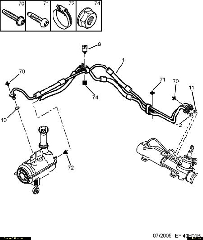

Re, pour info, j'ai trouver 3 joints qui correspondrais, je ne sait si je peu mettre le liens de la page web du vendeur ici.
J'attend de savoir et si je peu , beh je le met .LOL
Sinon, quelques petites questions aux membres qui ont remplacer leurs pompe de DA sur t5 ou T6, j'ai une T6 136, ( N'ayant pas encore démonter le garde boue ni regarder cette pompe autrement que par le capot de la voiture).
°Quelle est le volume d'huile à remettre dans le système DA et surtout quelle huile? ( deja fait une recherche par curiosité il y a quelques temps mais impossible de remettre la mains sur la ref de cette huile.
°Dois je vidangé tout le circuit ? si oui, comment faire ?
°Les durites d'huile connectés sur la pompe, ont t'elles des connections avec clapets anti retour, je veut dire par la que si je debranche, dois je m'attendre à voir les tuyaux se vider immediatement ou pas ?ou alors peu etre est ce simplement des collier pincer ?
c'est bon, j'ai vu, il s'agit d'un collier à oreille, à sertir avec une pince.
Et pour terminer, n'ayant pas encore eu le problème de direction qui se durcie aléatoirement, je dirais que mon circuit électronique de pompe n'est pas encore trop touché, vais donc déjà commencer par remplacer ce satané joint, et même essayer de faire quelques photos de tout ca au cas ou ca pourrais aider quelqu'un.
Merci par avance pour votre aide.

J'ai eu le même problème et je pense que j'ai déjà perdu ma DA! même après avoir changé le joint, elle fait toujour des blocages alors je suis bien parti pour le changement.
Pour enlever la pompe DA, il faut enlever d'abord le cache boue, puis la bouteille d'eau pour essuye glasse, tu verras il y'a trois boulons à enlever et les durites (attention) elles vont systématiquement se vider de l'huile disponible dans la DA. donc à mon avis il faut prévoir un saut de récupération.
Une fois la pompe à terre, elle est très facile à démonter, le joint à changer est bien celui indiqué sur le post joint Spy 8x16x7 double lèvre. mais à mon avis, il faut en profiter pour changer tous les autres joints toriques de la pompe.
Pour l'huile, c'est de l'huile de boite à vitesse automatique, celle d'origine achetée chez peugeot est de marque total. 1 litre est largement suffisant puisque elle prend entre 1/2L à 3/4L grand max. à remplir avec un tuyau vu son emplacement.

Tu confirme pour la dimension du joint 8-16-7 en double levre . Tu l a pris ou ce joint ?
Feline, Full cuir noir et bordeaux en 3 portes .
hanix2002
Inscrit le: 16 Juin 2013
Messages : 11
MessagePosté le: Lun 24 Juin 13 à 15:14    Sujet du message: Répondre en citant
Bonjour Willb,
Effectivement, je confirme les dimensions du joint mais vu que j'ai toujours le problème, à mon avis il faut changer tous les joints. Il faut commencer par vérifier qu'il y'a bien de l'huile dans la prise de connexion DA. Quand j'ai vérifié la mienne, elle a pissé environ 1/4 de verre d'huile avec pression.
pour ma rép j'ai pris le 8-16-6.5 à la place du 8-16-7. Le mec qui m'a vendu m'a expliqué que le 6.5 concerne la largeur du joint et donc équivalent pour cette pompe. Je n'ai plus de problème d'huile qui sort par la prise de connexion de la pompe, mais plutôt ailleurs.
Bon courage
willb
Inscrit le: 10 Juin 2013
Messages : 72
Localisation : Compiegne 60
MessagePosté le: Lun 24 Juin 13 à 18:19    Sujet du message: Répondre en citant
hanix2002 a écrit :
Bonjour Willb,
Bon courage
Salut
Ok, merci pour tes infos, j'ai commandé ce matin sur le net 3 joints d'epaisseurs differentes, je renverrais ceux que je n'aurai pas utilisé.
De meme pour le collier de la durite et le joint de la seconde durite et du fluide DA chez Peugeot.
Si ma reparation fonctionne, j'en aurai eu pour à peu pres 15€, et le temps passer au demontage et remontage.
Je pense que c'est valable d'esseyer .....

Hello les gens...
Un peu de news,
Joint de pompe DA commandé lundi matin, reçu en boite aux lettres hier soir à mon retour de boulot. env 3 ou 4€ /Pcs.
Passage chez Peugeot, pour:
Joint torique ref:4006 30 (10)
collier ref: 6981 H6 (72) (collier que l'on trouve partout puisque de type serflex,avec vis).
1L de fluide DA (spécifique 307 et 407).
Environ 15€ le tout.
Ce qui me fait donc , si ma réparation est au poil, que ça m'aura coûter moins de 20€ + MO.
Pour info, ma pompe Da sur SB est affiché à 748.78€ auquel, il faudra rajouter le joint , le collier, le fluide et la MO Peugeot.
Affaire à suivre, je m'y colle des vendredi matin, je vais en profiter pour essayer de vous faire un tuto simple et efficace en photo ou vidéo ....
Bonne journée.

Ca y est , j'ai remplacer mon joint, j'ai passé en tout et pour tout 4 heures en tatonnant.
la voiture , à part une revision, je n'y ai jamais foutu les mains....
J'ai donc renplacer ce satané joint qui ne me parraisser pas si bouffer que ca, mon arbre n'est pas bleu, et j'en ai profiter pour degraisser toute la partie electronique à fond,....
Par contre, ayant les laves vitres , j'ai vachement galerer avec ce satané bocal de lave glace et ces deux pompes, le joint de la pompe à phare, c'etait barré dans le bocal lorsque j'ai ré enclenché la pompe dedans. et vu que je l'ai remis sans y voir , juste au touché, beh , evidemment, je ne l'ai remarqué que quand j'ai rempli le bocal , une foi tout remonté.
Sinon, pas vu de pb particulier mais je ne le ferais pas tout les jours , surtout avec la voiture au sol, ou je travailler acroupi voir sous la voiture.
Je dirais meme que sans ce satané bocal de lave glace, ce serait un jeu d'enfant .
j'ai juste tester sur 1Km, la direction est bien plus legere, fluide et ne couine plus derriere le volant.Mais pour combien de temps ?
