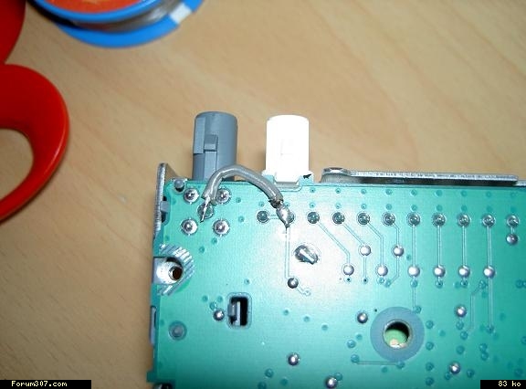

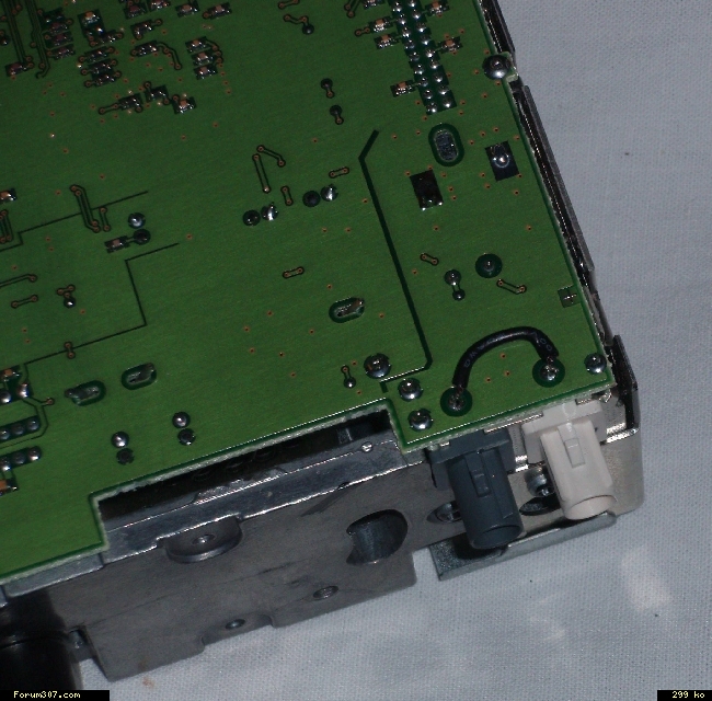

Le RD4 à 2 tuners et donc 2 antennes, sur les voitures (307, 207, etc… ) qui l'on d'origine ont la deuxième antenne sérigraphiée sur la vitre arrière perpendiculairement au désembuage.
Il est impératif que le poste pense qu'il a deux antennes, car si tu n'en branche qu'une, il ne s'arrête plus sur aucune fréquence quand tu fais une recherche montante ou descendante ou bien un refresh.
Alors voilà ce que j'ai fait, car j'avais pas envie d'acheter et d'installer une autre antenne, alors j'ai fait un truc tout simple !
Tu ouvre ton RD4 le dessous (juste 2 petite vis à enlever , qui se trouve à coté de la facade)
J'ai branché les deux antennes ensembles avec un petit fil (noir) directement sur la carte du poste, comme vous le voyez sur la photo ci-dessous !
Mais faut faire ça proprement , attention ! Faut pas souder à l'arc ou à l'argon !!
Tu referme ton RD4, tu remets les petites vis.
Et t'as plus qu'a brancher ton antenne normale sur le connecteur blanc !!

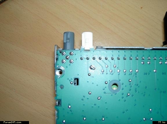

Voilà je viens de faire la modif, d'interconnecter les deux entrées antenne du RD4N2
Petit reportage photo

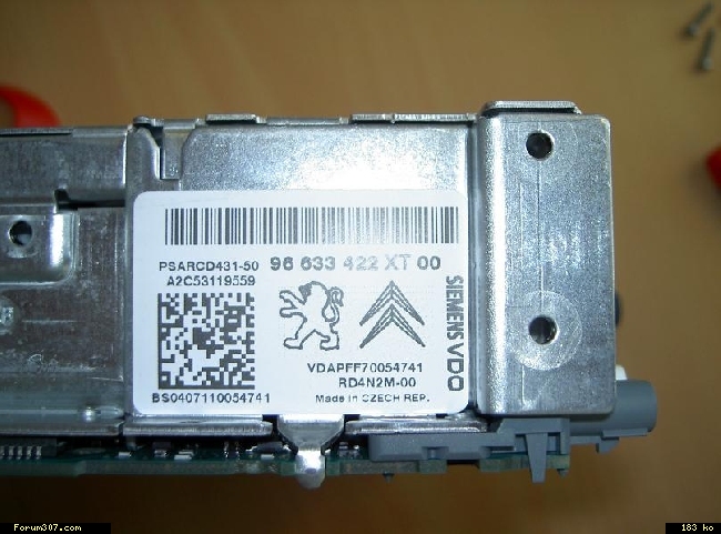

J'ai fais l'acquisition d'un Siemens VDO
puis après avoir ouvert le chassis du poste je me suis retrouvé devant un problême, c'est pas le même que Lord bret sinclair

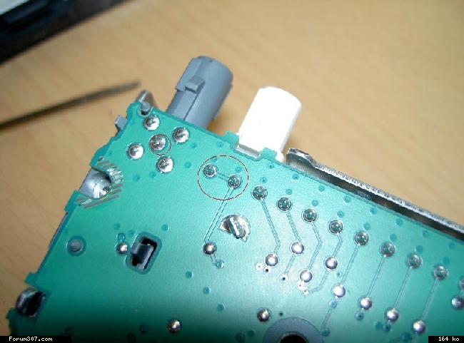

après détection au multimêtre, un peu à l'intuition, j'ai trouvé les pins qui vont bien.
puis après connection des deux pins en rouge entre elles...
alors là attention, il faut utiliser un fer à souder électronique ( pas plus de 30W), et de l'étain électronique... avec un bout de fil bien étamé au extrèmités. puis on pose le fil en le plaquant sur la pin avec la pane du fer... pas plus de 3 secondes, le temps que l'étain du fil et de la pins ne font plus qu'un....
Voilà après installation, tout marche nickel, le tuner fonctionne comme mon ancien RD4
