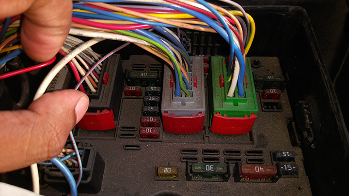

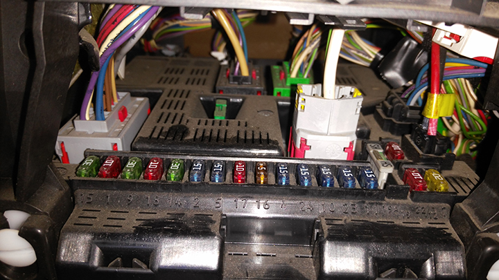

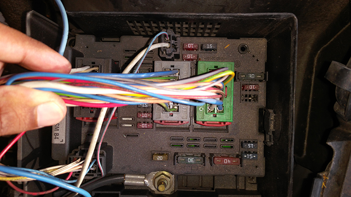

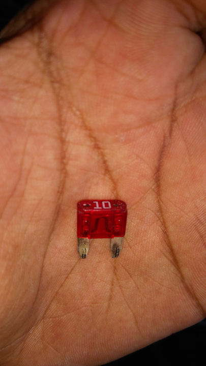

_ Le fusible MF5 est là (c'est bien celui de l'alimentation du BSI?) (C'est celui en photo dans ma main)
_ Les fusibles 12, 22 et HS sont présent sur le BSI, pour ce qui est de l'état ils semblent être bon car les veilleuses arrières fonctionnent et sont reliés aux fusibles 12 et 22. Je n'ai pu retirer que le 12 pour vérifier (OK), le 22 est trop loin. J'ai retiré le HS et l'ai remis en place, le verrouillage des portes a fait du bruit donc je suppose qu'il est OK aussi.

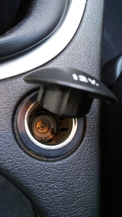

_ Je n'ai jamais eu d'éclairage autour de l'allume cigare avant. Celui ci bouge lorsque je met un chargeur USB, je prends soin de le maintenir en place avant d'enlever le chargeur USB sinon l'allume cigare viendrait presque avec (en arrachant des choses sûrement).
Je te joins quelques photos :
Je ne me suis pas servi d'un multimètre depuis des années, il va falloir me guider pas à pas ^^. Je pourrais en avoir un en milieu de semaine prochaine.
Edité par 200307 le Mer 02 Aoû 17 à 14:48 (2 fois)
Oui le fusible MF5 aliment la partie puissance des veilleuses et d'autre composants du BSI.(dont la condamnation centralisé)
Par contre je n'est pas les clés de ma voiture du coup je peux pas vérifier si le MF5 est le fusible que tu a dans la main. Mais il me parait petit pour un fusible de puissance.

Le fusible que j'ai dans la main était à l'emplacement 5 d'après le schéma des fusibles que j'ai trouvé ici :
http://www.forum307.com/viewtopic.php?t=12262

Pour le fusible MF5 du boitier moteur 34 fusibles, il fait 70 Ampères donc loin d'être celui dans ta main.
Celui que tu nous montre est un 10A, à l'emplacement F5, qui alimente le calculateur de filtre à particules. (D'ailleurs à l'origine c'est un 15 A)
Mais de toute façon tout t'es fusibles sont ok.
