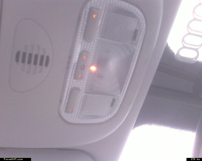

Souder un fil sur la carte du plafonier qui reli la pin de l'alimentation de la led a la pin du + accessoire (voir photo)
La led s'allumera d'onc en presence du plus accessoire
On peu imaginer d'autre montage comme un plus veilleuse qui veindra allumer la led que en presence des vielleuses (il faudra tirer un fil)
Sur 308 c'est la Bsi qui va commander ou non la led et reguler sa luminositée en fonction des l'eclairage des veilleuses ou non.
Le resultat :
Ceci vient eclairer discretement le bas de la console centrale, très classe !
En plus on recupère l'eclairage des pictagrammes sur les bouton !
Bon montage !

Par contre, lorsque j'ai le contact, je ne peux pas allumer l'éclairage centrale via le bouton, alors qu'il fonctionne parfaitement à l'ouverture des portes... Rolling Eyes mes liseuses elles fonctionnent...
C'est sympa cette petite led mais la couleur orange j'ai vraiment du mal, il va falloir que je démonte tout ça pour mettre du vert aux boutons et du blanc à la led Super content :D
MessagePosté le: Mer 18 Fév 09 à 03:02    Sujet du message: Répondre en citant
pour allumer le centrale tu te met en position "permanente" et tu revient en position "ouverture de portes"
Ok j'attent tes photos, de toutes les facon on peut ce repérer avec l'ordre des fils entre avant et apres Clin d'oeil ;)
(Pour la leds (il y'en a qu'une) j'ai mis une blanche: led normale de 3mm Clin d'oeil ;))

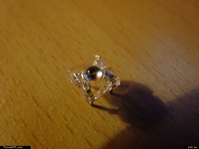

Adam, jre viens de regarder pour la led du plafonnier, et comme je le pensais il s'agit d'une led superflux.
j'en ai pas d'autre pour le moment, donc je ne pourrais pas t'envoyer la led orange avec la clé Confused
Comment ut as fait toi ?.
Je recherche donc une led superflux blanche, 7.62mm x 7.62mm, pour modifier la led de mon plafonnier de 308.
Pas de magasin d'électronique vers chez moi, et sur le net, dur de trouver des leds à l'unité.
J'ai demandé à LedPerf.com au cas ou...

http://www.conrad.fr/leds_superfluxtm_lumileds_p_18925_19097_209801
gysmo07300
Inscrit le: 22 Juin 2007
Messages : 3852
Localisation : Ardèche
MessagePosté le: Sam 21 Fév 09 à 18:17    Sujet du message: Répondre en citant
Merci Valéry, mais y pas de blanc Crying or Very sad
En plus j'ai commandé chez Conrad y a moins de 15 jours... Confused
VAL74
Inscrit le: 21 Aoû 2007
Messages : 2750
Localisation : Haute-Savoie
MessagePosté le: Sam 21 Fév 09 à 18:34    Sujet du message: Répondre en citant
http://shop.cxtreme.de/scripts/wgate/zcxtreme/~flNlc3Npb249UDkwX0RFX1NJUzpDX0FHQVRFMTM6MDAwMC4wMTA4LjVjZjAzOWJkJn5odHRwX2NvbnRlbnRfY2hhcnNldD1pc28tODg1OS0xJn5TdGF0ZT00NTEwMzM5OA==?~template=PCAT_AREA_S_BROWSE&glb_user_js=Y&shop=CXE&zhmmh_lfo=&zhmmh_area_kz=&product_show_id=176067&gvlon=&p_init_ipc=X&p_page_to_display=fromoutside&~cookies=&cookie_n[1]=cxe_hk_cookie&cookie_v[1]=CXT&cookie_d[1]=&cookie_p[1]=%2f&cookie_e[1]=Wed%2c+25-Mar-2009+17%3a18%3a23+GMT&scrwidth=1024
edit: mince là aussi y'a que du ambre Confused
edit 2: tiens là y'en a 2 modèles en blanc Wink après faut y traduire dans la france Laughing
http://www.leds.de/c1/Normal_LEDs/SuperFlux_LEDs.html

LordPrimo a écrit :
Je ne sais pas si vous connaissez ce site là, mais j'en ai eu des bons echos sur un site d'aquariophile :
http://www.ampoule-leds.fr
Par exemple 10 leds orange 3mm + résistance 1,5€ et 2,5€ de frais de port en colissimo.
Oui justement j'viens d'passer 30 min à regarder leur matos -> la bible de la led Shocked y font vraiment tout,
y'a des truc vraiment sympas Cool et effectivement le port est à 2,5€ Yeah ! Cool !!
Seulement les leds superflux sont en pack de 50, mais reste à un prix très correct, mais voilà quoi Confused
