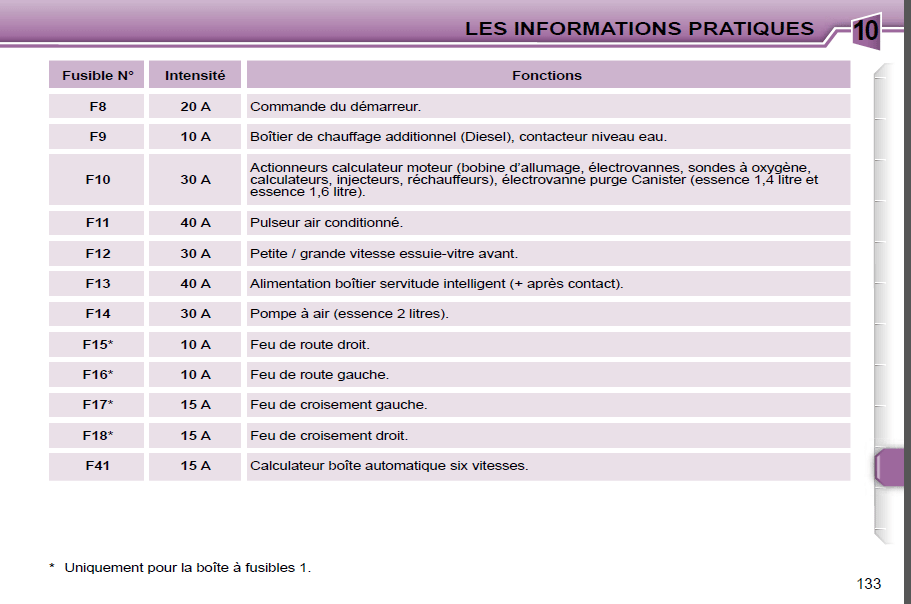

Et voici ce qui est marqué dans le manuel :
Il correspond au F18, mais celui-ci n'est pas sur mon BSM du coup, alors où se trouve le fusible correspondant?

Je suis étonné que ton fusible se trouve en dessous vu que les maxi fusibles sont tous à plus de 15A comme celui préconisé pour les feux. En plus sur ton schéma, le F18 est pour la boite à fusible n°1 alors que tu entoures la boite à fusible n°2 (je suppose que c'est celle que tu as).
Sinon il te reste la solution de vérifier chaque fusible au niveau de ton BSI et de ton BSM.
Tout à fait, j'ai entouré la boîte à fusibles N°2 car c'est celle que j'ai (voir la photo qui est au-dessus de ce schéma).
Je ne sais pas justement où se trouve ce fusible, peut-être en dessous qui sait, donc je vais être obligé de vérifier chacun d'eux oui, je ne vois pas d'autre solution pour le moment...

Donc le F18 sur la liste en dessous n'est pas celui pour ton feux.
Non, pas de F18 en vue sur mon BSM, ça serait trop simple...

Vérifie donc tout tes fusibles sur le BSI d'abord. Si aucun n'a grillé, essaye alors ceux de ton BSM (car tes maxi fusibles vont de 30A à 80A et je vois mal ce type de fusibles pour des feux)

Regardez il y a une petite * et en bas c'est écris uniquement pour boite à fusibles n°1 et Fabaf possede la boite à fusibles n°2 donc on peut toujours continuer à chercher le F18... Monsieur VERT ...

Bon je viens de regarder vite fait sur serdre et d'après sedre (pas moi) le fusible serais côté BSM... Rolling Eyes
PSF = BSM
2615 = PROJECTEUR DROIT
Ne pas se fier à DELPHI Wink

Sedre a donc parler, il devrait alors vérifier les fusibles de son BSM en premier lieu.
Sur SB il donne les maxi fusibles de 30A à 80A ce qui me semble énorme pour des fusibles de feux. Donc je doute qu'il faille chercher de ce côté là
