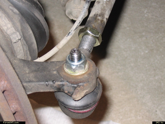

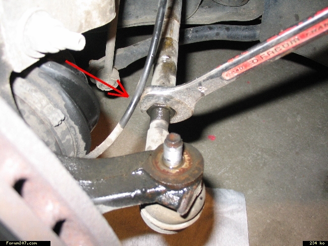

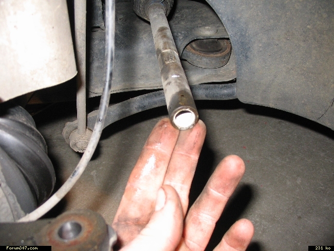

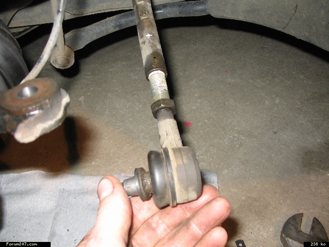

saihtam a écrit :
Voilà pour ceux qui pourraient avoir le même problème que moi, je vais vous expliquer avec des photos comment changer une rotule de direction.
1ère étape :
Mettre la voiture sur calle et démonter la roue.
2ème étape :
Braquer les roues à droite pour la rotule gauche et à gauche pour la rotule droite.
On peut très bien voir ici la rotule.
3ème étape :

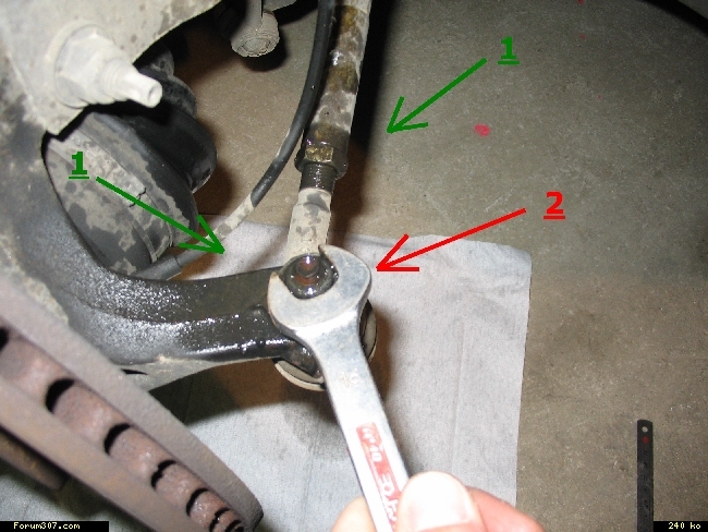

Démontage de la vieille rotule :
Commencer par dégripper les parties à dévisser (1).
Desserrer avec une clé de 16 l'écrou en partie haute (2).
Desserer le contre écrou serré sur la tige reliant à la crémaillère avec une clé de 19.

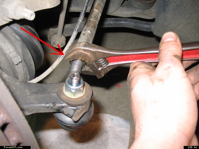

Déloger la rotule de son emplacement à l'aide d'un marteau.

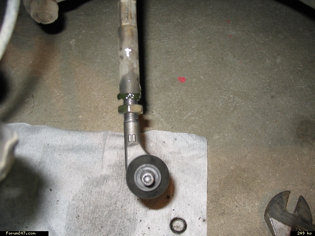

Dévisser la rotule de la tige.
/!\ Attention /!\ Avant de dévisser, prendre une mesure d'un point sur la rotule sur un autre point de la tige ou alors compter le nombre de tours que vous dévissez. Ceci pour permettre de rémonter l'autre rotule à peu près pareille.
4ème étape :

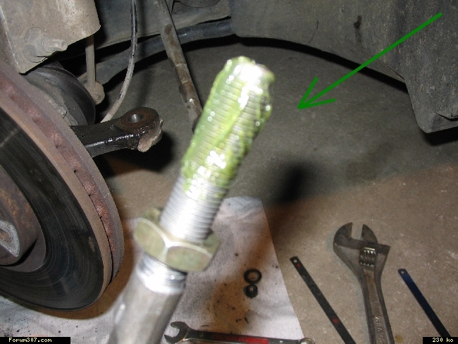

Montage de la nouvelle rotule :
Tout d'abord graisser le filetage (Leyo m'avait conseillé de la graisse cuivrée. Je n'en avait pas, j'ai donc mis de la graisse au téflon).

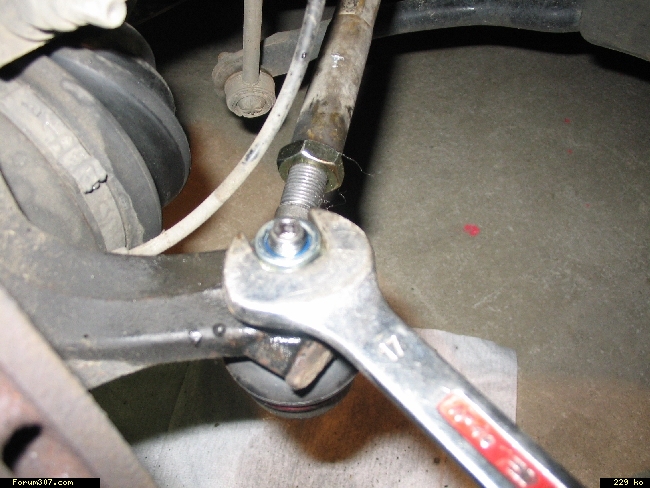

Revisser sur la tige en comptant le nombre de tours ou en reprenant la mesure faite auparavant.
Remettre la rotule dans son logement et serrer l'écrou frein à fond.
Serrer maintenant le contre écrou sur la tige.
Et voilà le tour est joué, la dernière étape très importante est de passer chez un garagiste pour faire un parallèlisme.
