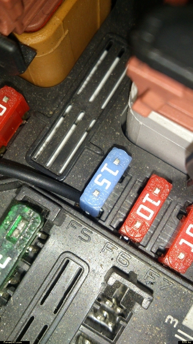

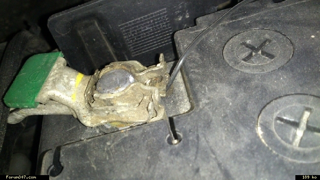

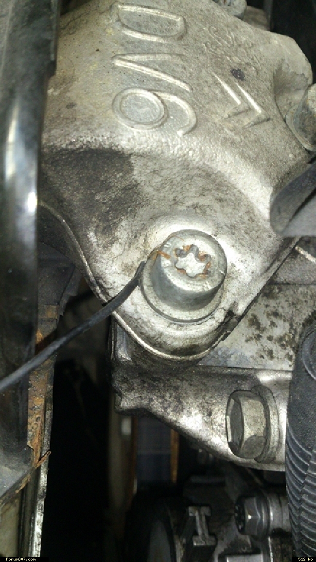

MessagePosté le: Jeu 29 Nov 12 à 16:32    Sujet du message: Répondre en citant
Re bon alors j'ai vérifié
les + sont branché sur le fusible de 15 bleu,
la masse sur la batterie pour la led de droite, et sur je sais pas quoi a gauche du moteur pour la led de gauche (c'est le deux seule masse assez correctes que j'ai trouvées pour avoir un bon eclairage des leds...)

MessagePosté le: Jeu 29 Nov 12 à 17:29    Sujet du message: Répondre en citant
Rebonjour.
Donc cette install a l'air pas mal la question que je me pose c'est avec ce systeme n'y a t-il pas de risque que sa crame du a une surtension ???
et est ce que c brancher avant ou apres sur le fusible ????
Propriétaire d'une Peugeot 307 2.0 HDI 136 ch FAP Executive Pack de Juillet 2007.
http://www.forum307.com/viewtopic.php?t=57252
skymike0307
Inscrit le: 09 Sep 2012
Messages : 7814
Localisation : 18
MessagePosté le: Jeu 29 Nov 12 à 19:30    Sujet du message: Répondre en citant
De surtension ?? vu la puissance que dégagent les LED pas la moindre ^^
Ben le fil est entre le fusible et le connecteur..
en gros j'ai calé le fil a l'emplacement, et j'ai posé le fusible dessus comme ça il bouge pas...
c'est du mac gyver mais pour moi ça marche, et depuis quelques mois sans soucis!
higgins91
Inscrit le: 01 Oct 2008
Messages : 1787
Localisation : 42800
MessagePosté le: Ven 30 Nov 12 à 08:02    Sujet du message: Répondre en citant
As-tu mis un fusible adapté au diamètre de ton fil en plus ?
Car un 15A sur un fil de ce diamètre ne "grillera" jamais, en revanche c'est ton fil qui va griller, et dans le pire des cas provoquer un incendie... Le fusible ne sert pas à protéger l'organe mais le fil qui alimente l'organe.
