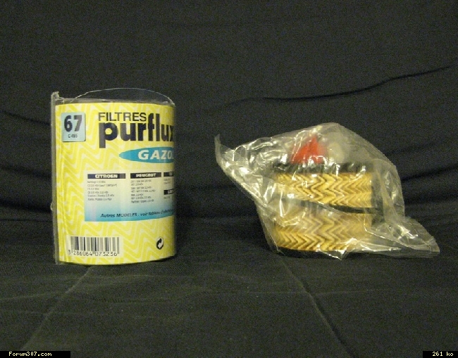

Hello,

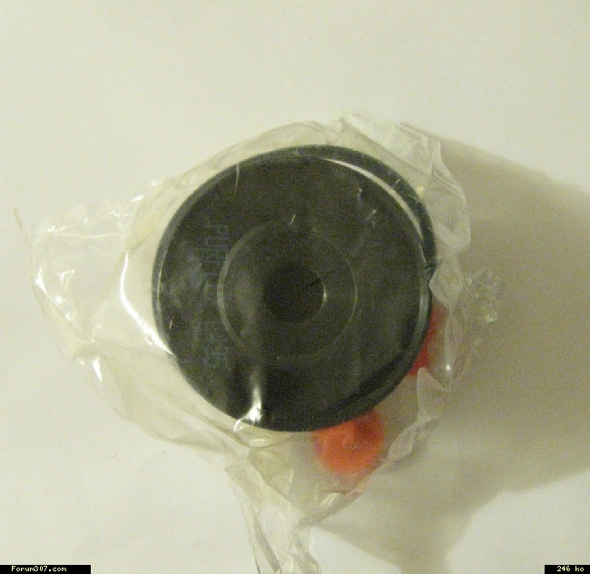

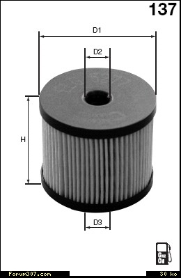

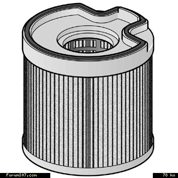

Ce soir, j'ai acheté un filtre à gasole pour ma 307. Quand je cherchais la référence du filtre, j'ai constaté que pour le 2.0 l hdi 110, il y avait deux possibilités : un montage "Bosch" et un montage Técafiltre.
Un peu au hasard, j'ai pris le montage Técafiltre (mais un filtre de marque Purflux Laughing ).
Voilà à quoi ressemble le dessous du filtre sur le montage técafiltre :
Bon, pour le montage Bosch, je ne l'ai pas acheté, mais de mémoire, il y avait un joint qui ressemblait à ça sur le dessous, en surépaisseur :
Visiblement, c'était la seule différence sur le filtre. Sinon, pour le montage Bosch, il n'y avait pas les petits bouchons dans le sachet plastique.
Comment sait-on quel filtre on doit mettre ?? Est-ce que c'est important de prendre le bon ?
Autre question : a quoi sert le joint qui est mis autour du filtre (on le voit sur la 1ère photo) ? on doit le mettre où ?
Merci pour vos infos.
Sherkan
Messages : 10229
MessagePosté le: Lun 28 Mai 07 à 12:39    Sujet du message: Répondre en citant
UP, svp Sad Personne ne sait ?
MessagePosté le: Lun 28 Mai 07 à 14:14    Sujet du message: Répondre en citant
sé pa moi Sad
T'as été voir sur Oscaro, le filtre qu'il préconisait ?
Sherkan
Messages : 10229
MessagePosté le: Lun 28 Mai 07 à 14:34    Sujet du message: Répondre en citant
J'avais pas pensé à Oscaro Embarassé.. mais je viens d'aller voir, et je ne suis guère plus avancé : j'ai le choix entre les deux dont je parlais Laughing
le montage "Bosch" :
l'autre montage :
Bon, je crois que je vais ouvrir ma cuve, aller patauger un peu dedans pour sortir le filtre : si celui que j'ai acheté est le même, je le change, sinon je le laisse et vais à pied acheter l'autre Sad Laughing
Petit indice quand même : dans la doc technique, il est dit d'obturer tous les tuyaux quand on les démonte avec les petits bouchons fournis avec le filtre : il n'y a les bouchons qu'avec le deuxième montage (celui que j'ai acheté).
MessagePosté le: Lun 28 Mai 07 à 15:08    Sujet du message: Répondre en citant
Désolé, avions pas vu..... Sad
Le joint fournit dans la poche, c est le joint du capuchon de cuve......Les bouchons sur les tuyaux, je ne le savais même pas.....Je n en ai donc jamais mis, et je n ai pas eu de soucis.....Les HDi se réamorcent tout seuls..... Clin d'oeil ;)

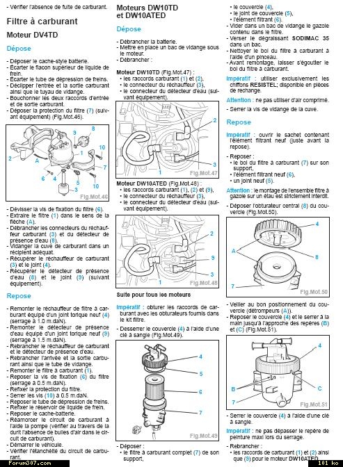

Sur la figure 49, ou est relié le tuyau du dessous ?
Sur la mienne à rien...
de plus je n'ai pas le bouchon en bas a gauche, est ce normal et grave ?
Merci !
MessagePosté le: Lun 19 Mai 08 à 21:11    Sujet du message: Répondre en citant
j'ai une photo du filtre a mazoute du 1.6HDI 110...
Faut que je trouve le temps de l'ouvrir...
Sherkan
Messages : 10229
MessagePosté le: Mar 20 Mai 08 à 08:23    Sujet du message: Répondre en citant
C'est normal Clin d'oeil ;) ce tuyau sert à faire la purge périodique, il suffit d'ouvrir la vis de purge et laisser couler (en mettant le tuyau dans un récipient, c'est + propre). Pour le bouchon, je ne sais pas.
