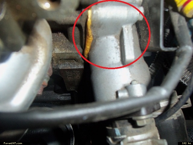

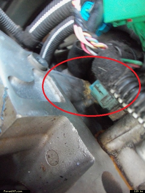

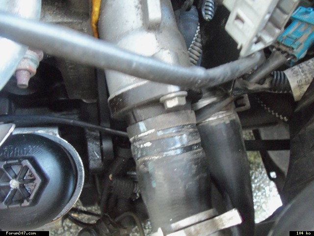

Tout d'abord voici une photo ou l'on voit le joint actuel fait à la pâte à joint, en effet sur mon modèle de 307, il n'existe pas de joint pour le boitier de sortie d'eau, il y a eu une évolution de ce boitier qui n'est plus en aluminium mais en plastique est équipé d'un joint, compatible avec mon modèle d'auto, mais j'ai décidé de réparer la fuite sans changer mon boitier de sortie d'eau
Sur cette photo, on remarque les traces de liquide de refroidissement

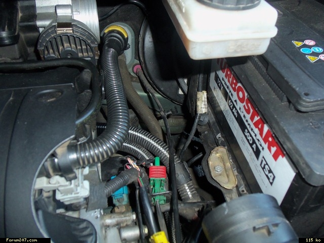

1. Etape : On commence par débrancher une cosse de la batterie

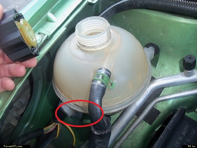

2. Etape : On retire le bouchon du vase d'expansion (Attention c'est à faire moteur froid)

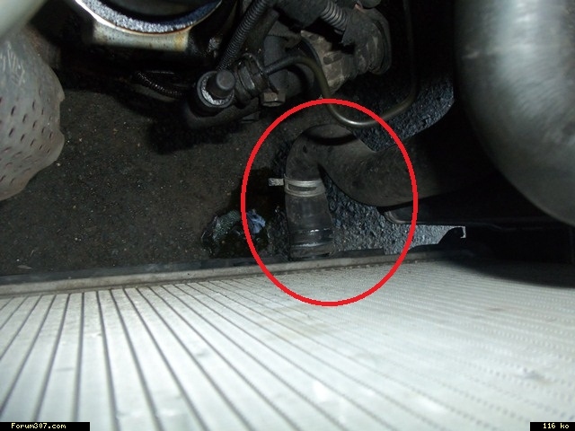

4. Etape : On retire le collier de la durite en bas du radiateur de refroidissement, en on tire sur la durite
Prévoyer un bac pour récupérer le liquide de refroidissement, attention il y a environ 5 litres de liquide qui va s'écouler

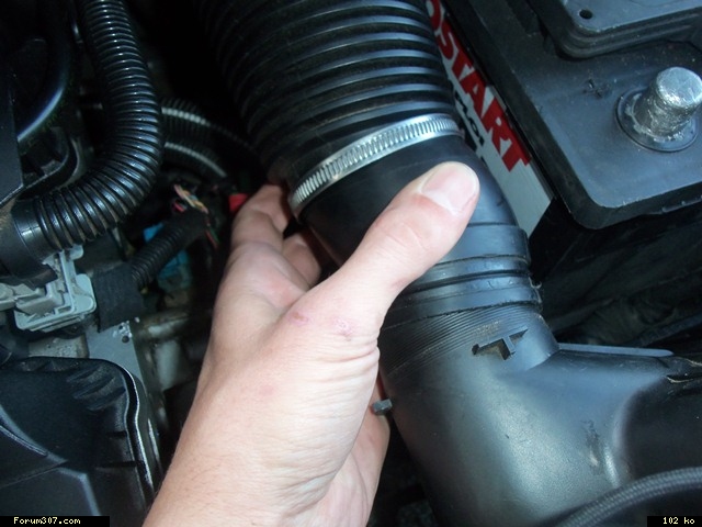

7. Etape : Pour plus de facilité d'accès on retire le tuyau situé entre le boitier du filtre à air et le boitier papillon
Le tuyau déposé

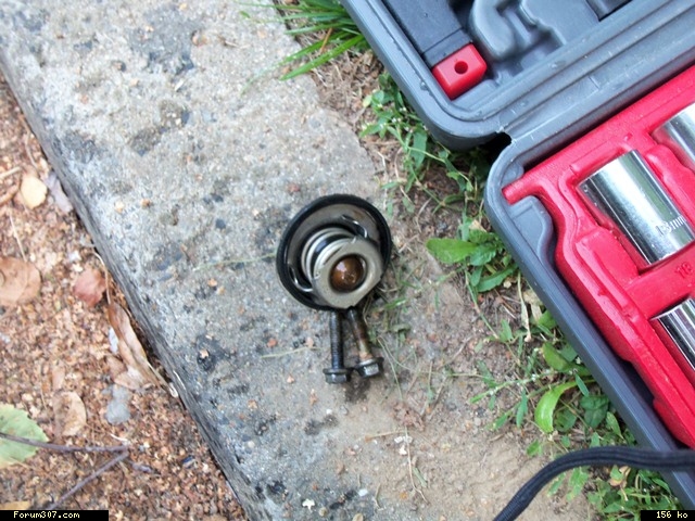

9. Etape : On retire le collier sur la durite qui va du radiateur au boitier d'eau, durite dans laquelle est posé le boitier Calostat
Le boitier calostat
Le boitier calostat déposé

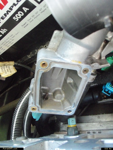

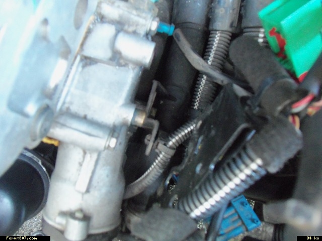

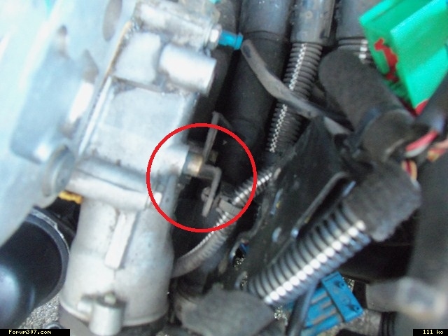

10. Etape : Afin de sortie le boitier d'eau de son logement, il y a 3 boulons à dévisser qui sont assez long et assez difficile d'accès

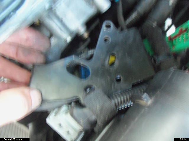

Vous aurez aussi une petite plaque en fer qui sert à retenir les faisceau

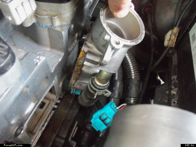

On peut maintenant retirer le boitier de sortie d'eau, en tirant légèrement dessus afin de décoller le joint
Pour ma part le joint ne tenez plus il est venu tout seul
11. Etape : Il faut nettoyer parfaitement le plan de joint sur le boitier de sortie d'eau et sur la culasse

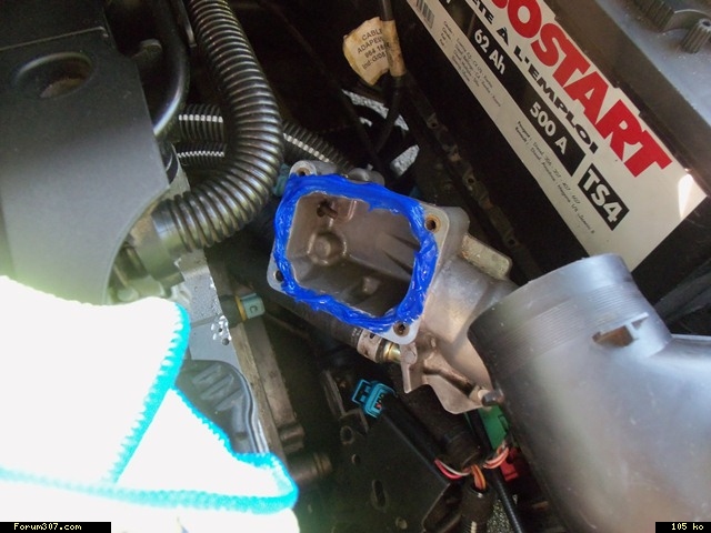

Une fois le plan de joint parfaitement propre, il faut refaire le joint avec de la pâte à joint résistant aux hautes températures
12. Etape : On procède à la repose du boitier d'eau sur la culasse, en essayant de ne pas abimer le joint que l'on vient de faire
