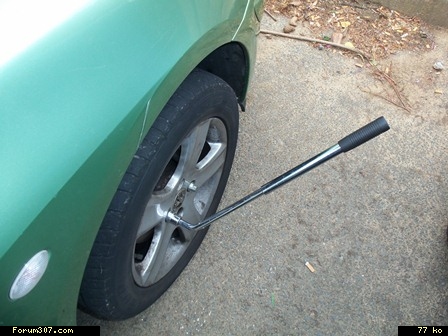

1. Etape : On commence par desserrer les boulons de roue
(Attention on desserre pas complétement les boulons pour l'instant)

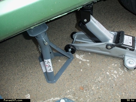

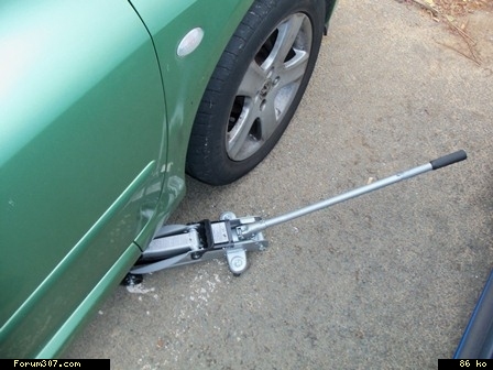

2. Etape : On lève le côté droit de la voiture à l'aide d'un cric hydraulique et on sécurise le véhicule avec une chandelle
Une fois la roue droite levée du sol et la chandelle posé, on peut dévisser l'ensemble des vis de la roue et déposer la roue.

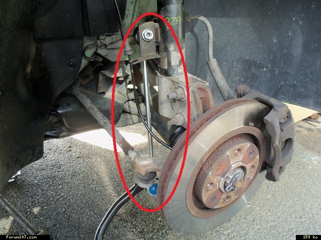

Voici la biellette de barre stabilisatrice
3. Etape :

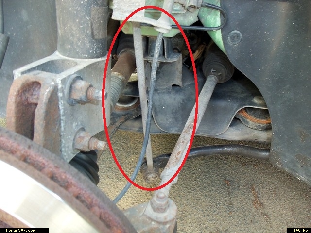

On peut maintenant procéder à la dépose de la première biellette de barre stabilisatrice (elle est fixé simplement sur 2 écrou, un en haut et un en bas)

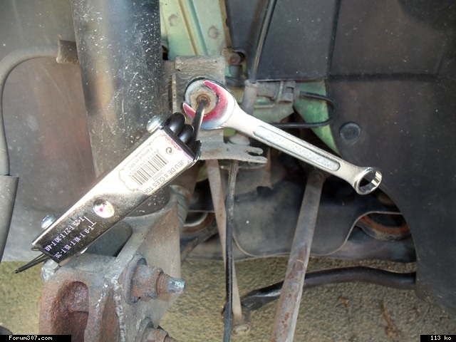

Pour cela il suffit de mettre en place la clé Torx sur le bout du boulon de la barre stabilisatrice et à l'aide de notre clé plate de 17, il faut dévisser l'écrou, n'hésiter pas à mettre du dégrippant sur la vis
Pour ma part l'écrou s'est bien dévisser sur presque toute la longueur cependant à 3-4 mm de la fin de la vis, plus moyen de dévisser le boulon j'ai du le couper à la scie à méteaux, j'avais pas de casse écrou sous la main

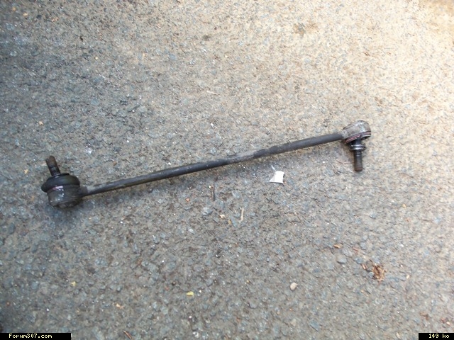

Une fois les 2 écrous déposé on peut maintenant déposer notre biellette de barre stabilisatrice

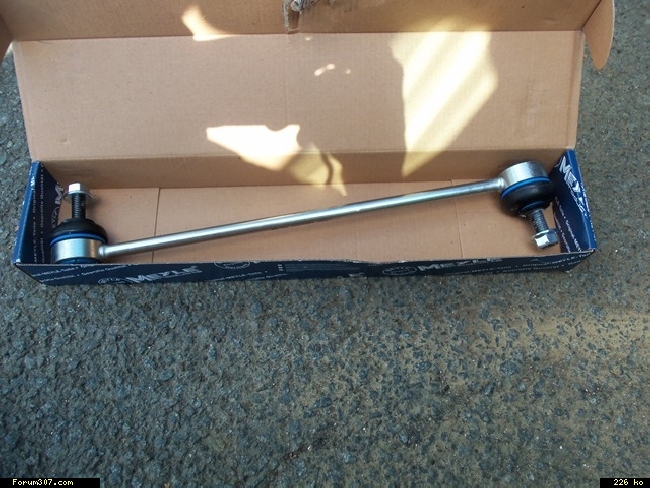

Voici mon ancienne biellette de barre stabilisatrice, qui à mon avis étais d'origine 102 000 Kms

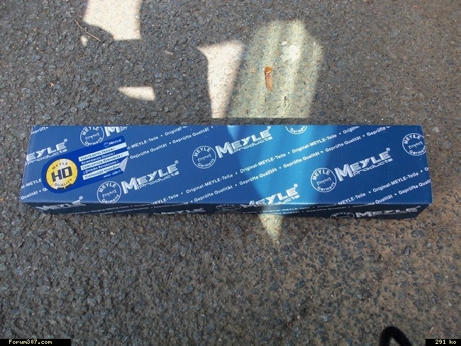

Et voici la nouvelle biellette de barre stabilisatrice prête à être posé
