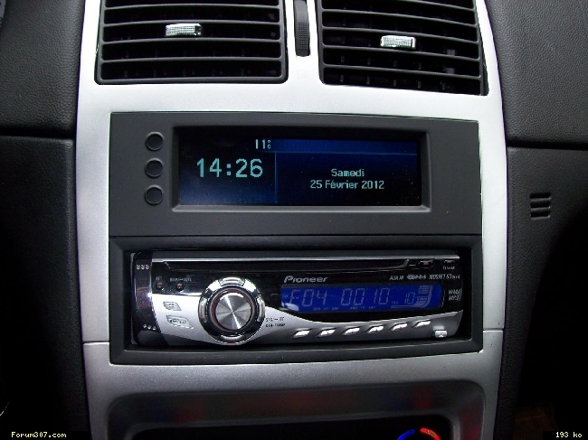

Pour l'afficheur l’idéale je pense pour avoir une intégration pas trop mal c'est de découper une plaque de plexiglas aux bonne dimension, puis de fabriquer deux petites pattes pour tenir l'afficheur sa donne un résultat comme sa je l'ai fait sur la mienne.
En plus les fils d'origine sont assez long pur faire sa tu auras même du mou Wink

Voilà ! ! ! Ca ! ! cd'est ça ! ! ! c'est ça que je veux ! .....
Avec 3 Led bleues et sans le filtre orange ! Clin d'oeil ;)
Comment as-tu fait exactement ? ... ?

Pas mal du tout le résultat Set !! Tu as mis quoi à la place de l'odb du coup ??
Set
Inscrit le: 26 Juil 2011
Messages : 76
Localisation : Amiens (80)
MessagePosté le: Sam 25 Fév 12 à 10:41    Sujet du message: Répondre en citant
pour le moment rien mais je vais mettre un support por mon iPhone qui me sert de GPS dans la voiture.

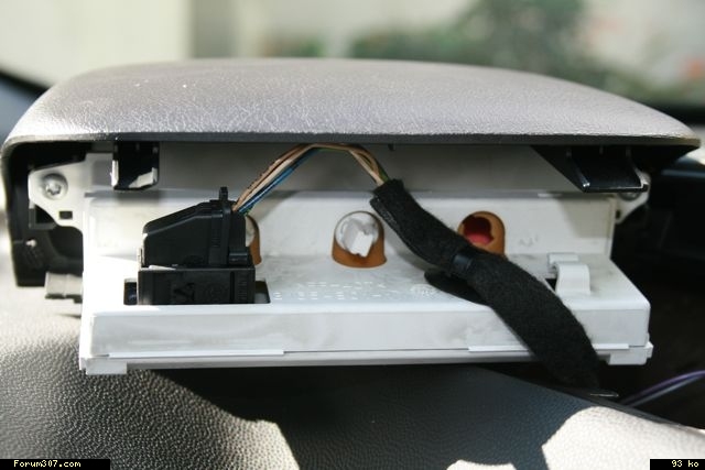

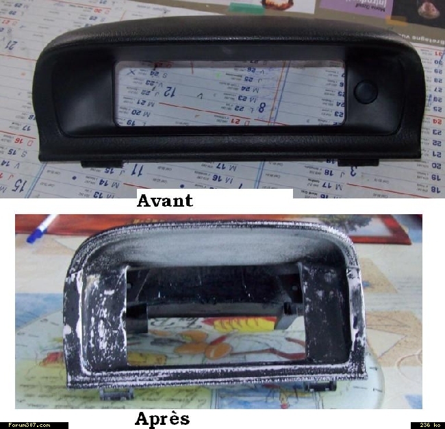

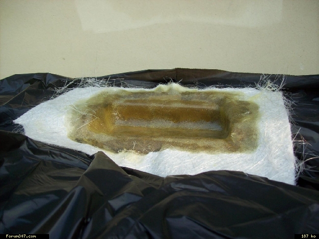

je suis en train de travailler sur un projet comme le tiens, du coup je te donnes les infos que j'ai tu peux mettre une visiere haute de RT3 qui coute 30€, et si tu demonte l'écran d'un retro lcd GPS il s'integre paraitement à cette visiere: voir ce lien http://cgi.ebay.fr/Flip-open-Cover-7inch-Rear-Mirror-Touch-Screen-GPS-Navigator-/120841677817?pt=LH_DefaultDomain_0&hash=item1c22b9abf9,
Apres le cablage se fait bien, la seul chose sur laquelle je galere c'est pour faire une nouvelle facade pour l'afficheur de l'OBD de la taille d'un emplacement de l'autoradio et surtout pour y faire la fenetre qui laisse voir l'afficheur. j'ai du mal à faire qqch de propre, la decoupe laser semble être la meilleure chose cependant comment y avoir accés? quel est son coût?
Il semblerai sinon que la facade de l'OBD du 3008 convienne si tu veux mettre l'OBD au dessus de l'autoradio.
Voila si ca peut t'aider, les toutes les etapes sont dans mon topic.

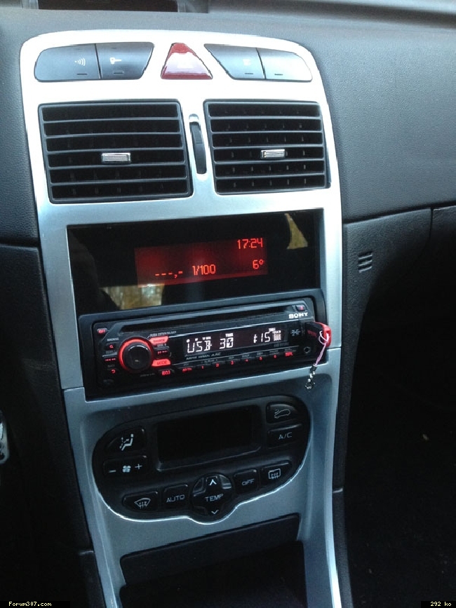

Voici ma modeste contribution pour la façade 3008. Pour le gps, j'ai choisi un garmin à commande vocale. Le moule est en cours de fabrication.
[img] [/img][/url]
[img] [/img]

salut amaguiz22 Assurance
Le rendu est magnifique Wink
