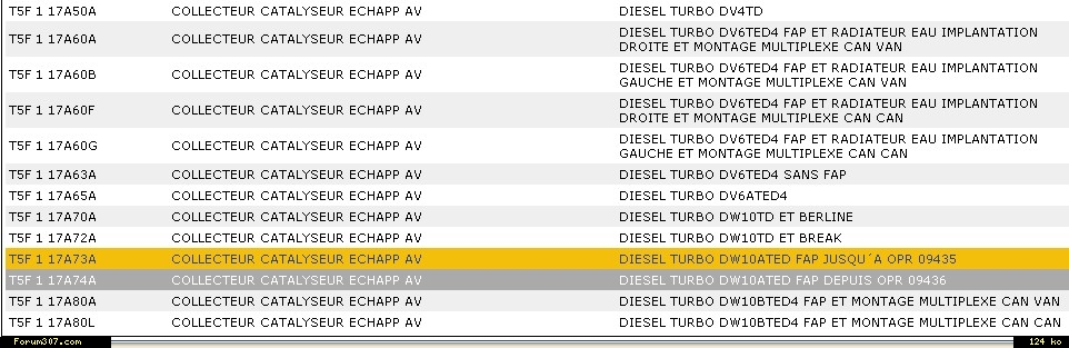

Bon, j'ai vérifié sur servicebox parce que tu as l'air sûr de toi (et ta concession aussi...). Je vais dans "pièces de rechange" et je regarde ce qui se fait en échappement. J'ai la liste des moteurs qui est affichée :
J'ai coupé l'image pour ne garder que les moteurs diesel. Le 2.0 hdi 110, c'est le DW10ATED... Il est toujours équipé du FAP puisqu'il n'y a pas de choix "DW10ATED" sans FAP. Le DW10TD, c'est le 2.0 hdi 90. Et si tu cliques sur tous ces choix, tu as le détail de l'échappement, avec le FAP qui est toujours proposé pour le DW10ATED, et pas pour l'autre...
Peut-être que le DW10ATED n'est pas toujours équipé du FAP, mais pas sur 307 : chez Citroën, dans la Xsara par exemple, il n'y avait pas de FAP sur la 2.0 hdi 110. Et pour les 307 c'est depuis le 1er modèle en 2001. L'OPR donné dans la capture d'écran que je viens de poster correspond au 7 septembre 2002, ça correspondrait à la différence entre les FAP avec entretien tous les 80 000 et ceux qui l'ont tous les 120 000.
Le 2.0 hdi 110 sans FAP sur 307 est une légende urbaine. Il y a un topic quelque part déjà, qui doit être bien poussièreux maintenant, dans lequel on en avait loooonguement parlé Clin d'oeil ;)
Donc pour ton choix de pompe HP, fais bien gaffe que ce soit pour 307 et c'est bon Clin d'oeil ;)
edit : dans la liste ci-dessus, tu remarqueras aussi que pour le DV6TED4 qui existe avec et sans fap, c'est précisé quand il ne l'a pas.

je vais pas te contredire aprés je pense que les agents sont un peu caler pour me dire s'il y a eu des 307 hdi 110cv sans fap.. j'ai appelé il me l'on confirmé apres je sais pas...
Tiens pour te montrer ma bonne fois voila le num du garage et demande le SAV et tu leur pose la question: 03-29-29-15-15. c'est Peugeot Epinal Clin d'oeil ;)

Le service box clients n'est pas complet a 100% Clin d'oeil ;)
MessagePosté le: Mer 20 Aoû 08 à 16:15    Sujet du message: Répondre en citant
Me rappelle AutoPlus au tout début, en 2001 qui ventait les mérites du FAP.....Et je crois bien que TOUS les HDi 110 sur 307 ont un FAP.....
Sur les autres PSA, ok, le HDi 110 (DW10TED) a existé sans FAP, mais pas sur 307....

Monsieur VERT ... je m'incline ... apres c'est ce qu'on ma dit a pigo.... Arrow
