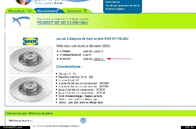

bon j'ai regardé sur le servicebox et le moins qu'on puisse dire c'est qu'il se mouille pas trop Laughing il me propose avec et sans roulement !!!. Comme dit Maki le mieux c'est que tu démontes ta roue et tu regarde : si tu as que les 4 trous pour les gougeons, c'est que tu as des disques avec roulement. Si tu as 4 trous + 2 trous pour les vis torx c'est que c'est sans..
je peux te donner les référence si ça t'intéresses
ref disques dans roulement E169 166, avec roulement 424934

J'air regardé c'est tout en un, donc faut tout changer, et pour ca mon mecano me prend un peux moins de 300€, je trouve ca raisonnable et j'ai pas envie de me faire chier.
Sur Oscaro y a trop de référence, c'est la merde.

chez Oscaro, quand tu clique sur le produit tu a toujours les réf du constructeur. c'est un peu fastidieux de devoir faire les réf les une après les autres mais c'est le seul moyen pour être sur.
kluster
Inscrit le: 28 Nov 2010
Messages : 279
Localisation : savenay
MessagePosté le: Dim 20 Mar 11 à 10:41    Sujet du message: Répondre en citant
utilise les numéro de ref que je t'ai donné c'est les codes OEM constructeurs avec ça t'es sur de pas te tromper. Tu peux faire une recherche sur la page d'accueil d'oscaro. Bon courage
drzeng
Inscrit le: 02 Mai 2006
Messages : 12519
MessagePosté le: Dim 20 Mar 11 à 10:47    Sujet du message: Répondre en citant
merci pour l'astuce, parce qu'après avoir trouvé la ref constructeur sur le service box, je me tapais les ref oscaro une par une pour voir laquelle correspond. Yeah ! Cool !!
