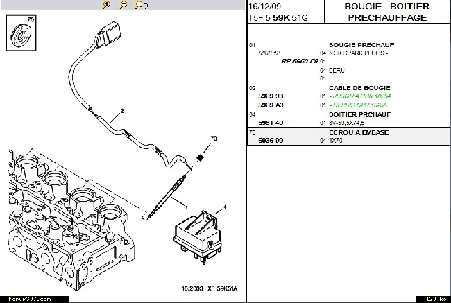

Je vous contacte au sujet du changement des bougies de préchauffage
sur ma 307 SW.
Ma 307 SW possède un moteur 1,6 HDi 16V (DV6TED4-9HX-90), et je désirerais changer les bougies de préchauffage, car celles-ci sont d'origine
et ont au compteur kilométrique 125 000 km.
Je voudrais les changer, à titre préventif, car j'ai remarqué malgré, un démarrage correct, la présence de fumée blanche au démarrage.
J'ai consulté plusieurs ouvrages automobiles (RTA, Haynes), aucun ne
précise où elles sont situées sur le moteur et comment effectuer la dépose et la repose de ces bougies de préchauffage.
Je remercie à l'avance, toute personne, qui pourrait m'aider.

Voila leur remplacement a l'arrière du moteur. je dois également les remplacé a titre préventif.

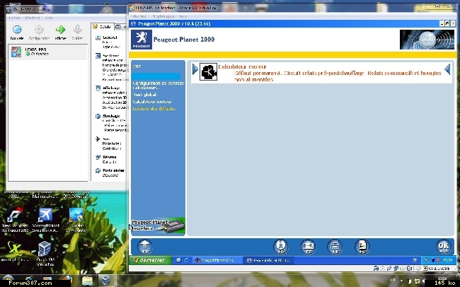

Salut moi c'est suite a ce défaut
Je vois que c'est galère sur ce moteur
VAG-COM 10.6.4 FR

MessagePosté le: Ven 28 Jan 11 à 11:47    Sujet du message: Répondre en citant
On na pas le même moteur.
J'ai testé le relais post préchauffage on l'entends bien claqué.
Info relevé sur  www.diagnostic-auto.com
Voici le code défaut et les éléments a contrôlé
P1351 Groupe PSA
Problème de boitier (relais) de commande des bougies de préchauffage, ou de bougies, ou le câblage, coupure ou court-circuit
Surtout sur un 1,6 ... C'est 9 fois /10 les bougies qui sont en causes.
Sur ce moteur les bougies grillent (d'après ma déduction) car elle sont utilisées:
- préchauffage
- post-préchauffage (pour diminuer la pollution a froid)
- pendant les régénérations (pour augmenter la t° de combustion...) Pas de FAP pour moi
Pour les contrôlé: http://rb-aa.bosch.com/bosch/infotech/fr-BE/PressText.cfm?mltk=171&tk=132&stk=174&id=538
Mis a part ce défaut mon moteur tourne super bien.
PS: même si les bougies sont grillées, le moteur peut démarrer très bien a froid (pas comme les vieux diesels)
VAG-COM 10.6.4 FR

Allumage voyant et/ou message d'alerte -
Principaux effets clients possibles Manque de puissance
Bruits
À-coups/calage
Problème de démarrage
Zones suspectes:
Bougie de préchauffage
Faisceau électrique
Relais pré-postchauffage
