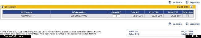

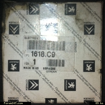

Référence de la pièce: 1618.C9
Prix de la pièce:

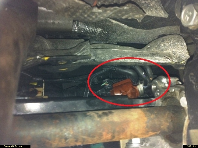

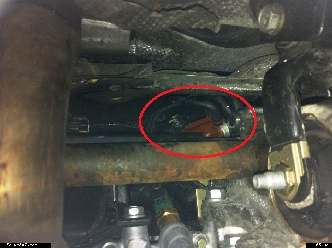

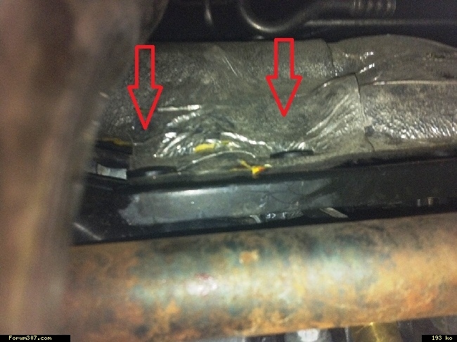

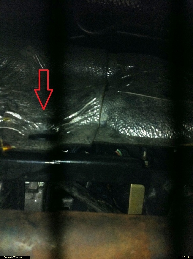

1. Il faut enlevé le cache moteur
- L'électrovanne est bien caché en bas a droite sous le moteur, il est localisable près du cardan droit et support moteur droit sur la photo on voit la barre antidervers avant c'est le coté droit.
2. Enlevé les 3 agrafes de l'écran antibruit
3. Clé 10 a pipe pour dévissé les 2 écrous qui retienne l'électrovanne il y'a un écrou en haut qui vous ne verré pas mais au touché il sera bien présent, l'écrou du bas est visible.

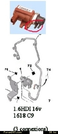

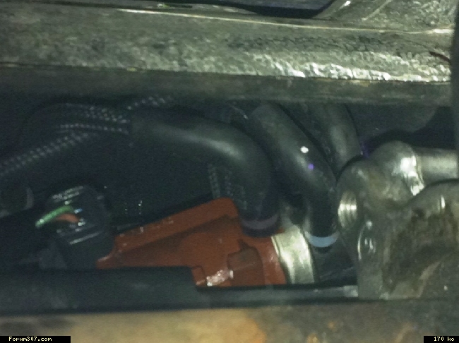

4. Enlevé le connecteur qui est branché sur l'électrovanne
5. débrancher les 3 durites ( attention a bien les reconnecter dans les même position ) celle qui a le point blanc va au milieu et la plus grosse durite sur le gros tuyau et la petite durite sans inscription sur le petit tuyau, sinon enlevé les durites une par une et les emboité sur le nouvelle électrovanne comme sa pas de risque de ce trompé.
6. Une fois que vous avez rebranché les 3 durites + connecteur alimentation et resserré les deux écrous de 10.
7. Remettre le cache moteur

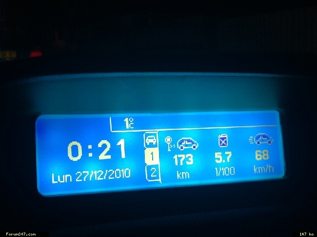

Ma conso a diminué depuis le remplacement de l'électrovanne
J'étais a 6,3L et maintenant 5,7L, 5,6L

Par contre avec mon vin ma ref de piece est 0370 35.
Pourtant j'ai une 110 ch phase 2 comme toi
je crois que c'est l'ancienne référence (première monte) c'est celui que tu vois sur la photo de couleur rouge. la bonne référence de la pièce: 1618.C9 le nouveau est de couleur noir
Avec mon vin j'avais aussi cette référence: 0370 35

MessagePosté le: Ven 21 Jan 11 à 23:06    Sujet du message: Répondre en citant
laskar972 a écrit :
frednice a écrit :
merci grace a toi je vais me la changer aussi Super content :D
Pas de quoi Super content :D
dommage qu'on vois tes leds a travers Sad
C'est due au flash de APN sinon sa se voit pas

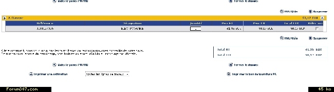

MessagePosté le: Ven 21 Jan 11 à 23:12    Sujet du message: Répondre en citant
ok encore merci (elle est moin chere de presque 17 euros depuis que tu as fait le print ecran) Shocked

Rebonjour et merci pour ton retour, quelques précisions sur cette electrovane (corrigée si je me trompe ! ) :
- Electrovanne de régulation de pression de suralimentation (turbo) :
elle commande la capsule de dépression du turbo pour orienter les aillettes de la géométrie variable (deplacement de la tige) .elle est commander par le calculateur moteur selon un raport cyclique d'ouverture de 0% a 100% (RCO), plus le % RCO monte plus la dépression appliquée monte.
alimentation (tension de pilotage) : 12V
résistance du bobinage a 20°C : 15,5 ohm
petit tuyau a l'extremité : depuis la pompe a vide (en passant par la réserve de vide)
petit tuyau au "centre" (out) : commande de la capsule du turbo
gros tuyau : mise a l'air
rem : pour les branchements il doit y avoir un anneau de couleur pour différentier les deux petites durite.
