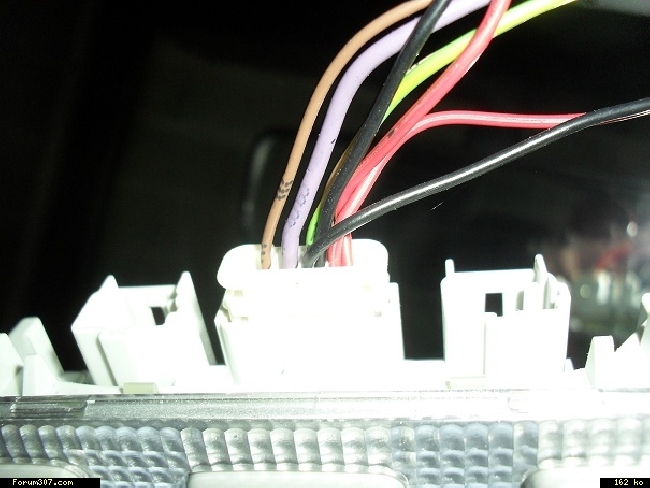

Bonsoir , j'ai actuellement un petit problème j'ai installer des led plus exactement un rectangle constitué de 3 LED , que j'ai récuperer chez un Dentiste. Le seul problème c'est qu'elle était d'origine brancher sur un transfo et sur le transfo et marquer 35V max et 1W
Le seul problème c'est que je lai ai brancher sur le plafonnier mais au bout de quelques minutes les led ressemble plus à un radiateur plutot qu'une source d'éclairage, sans vous mentir elle doivent etre au moin a 50°c
PS: Je me suis répiquer sur la plafonnnier sur le fils violet ( tout à a droite ) et le fils vert/jaune juste à coté du violet

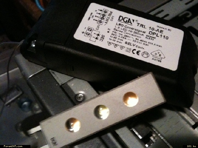

fait nous une photo de ses lampe et un descriptif du montage:
tu as gardé le transfo, branché en direct etc...
les leds s'allument même si elles chauffent ?

étrange car d'après la photo, le transfo est alimenté en 230 et sort du 35, donc si tu les a branché sur du 12, il ne devrait pas y'avoir de soucis...
tu as essayé de te remettre en configuration d'origine ? avec le transfo branché en 230 ?
a mon avis tes leds ont cramées mais je ne sais pas pourquoi...

il faut savoir le branchement en interne des 3 LED. Ensuite suivant le branchement calculer la résistance à mettre en série pour limiter le courant. Le GROS problème est la consommation des LED, si tu pars sur 250mA en 12V cela peut faire 3W et une résistance de 3W ça prend de la place et ça chauffe (pareil pour les LEd d'ailleurs)
Si tes LED sont en série et qu'elle ont une tension d'alimentation de 3.6v alors c'est jouable, cela fait 10,8V il reste 1,2v et 250ma pour la résistance soit 4.8ohm et 0,3W

chaque morceaux peu se brancher sur du +12V donc il suffit de couper ta bande en 2 morceau (à l'endroit prévu sinon ça marche plus) et de tirer un fil depuis le plafonnier.
