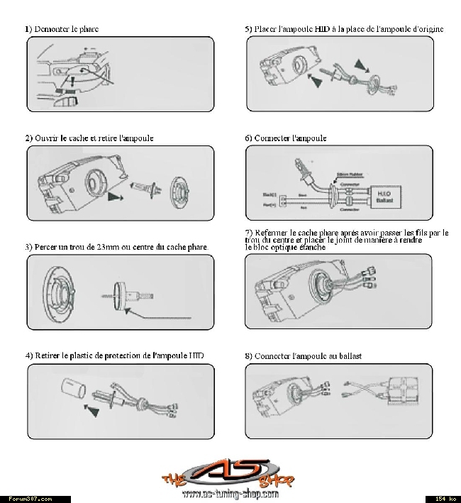

MessagePosté le: Lun 27 Juil 09 à 07:54    Sujet du message: Répondre en citant
la notice

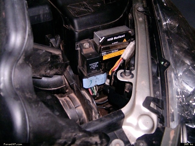

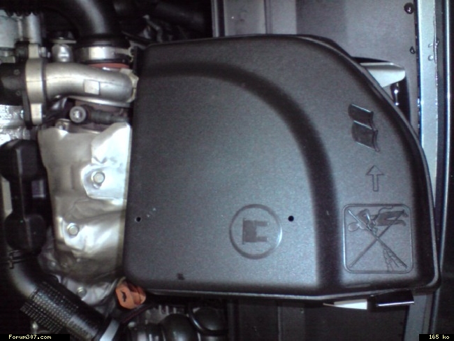

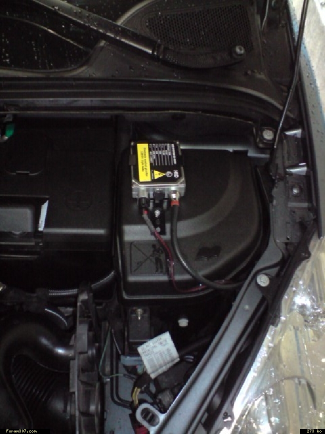

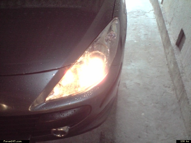

puis les photos:
si il y a des questions n'hesiter surtout pas

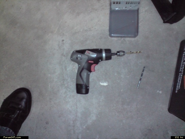

la petite perceuse qui m'as servis pour le percage du couvercle
le couvercle percer

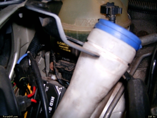

la fixation du balast droit
puis le gauche

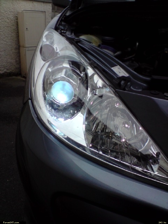

LE FINAL
Le plaisir s'arrete là ou la peur commence.
MessagePosté le: Lun 27 Juil 09 à 13:47    Sujet du message: Répondre en citant
décidément va falloir que je fasse des photo des endroit ou j'ai mis mes balast, c'est bien mis et a des endroit invisibles lol, ba comme un sac au dessus du truck a fusible lol

MessagePosté le: Lun 27 Juil 09 à 19:54    Sujet du message: Répondre en citant
Laughing
Wéééé t'aurais pu faire un effort, parce-que là en plein milieu sur la boite à fusible c'est deg Rolling Eyes Confused
MessagePosté le: Lun 27 Juil 09 à 21:30    Sujet du message: Répondre en citant
voila pour mes fixation:
me suis servie de la fixation de la prise:
sur la fixation du bocal de liquide de refroidissement:

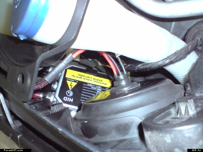

MessagePosté le: Mar 28 Juil 09 à 07:45    Sujet du message: Répondre en citant
je ne pouvait la mettre comme le pec sa aurait ete m'ennuyer pour rien car c'est temporaire puis c'est tout de meme propre le montage c'est mieut que certain qui sont coller ou mis sur les suport moteur mais la fixation sur l'aile ( entre l'aile est le berceau ) est venir donc pour l'instant le vehicule a 1mois (dans mes mains) pour ce qui est du cache je peut en avoir une floper est gratos donc .... Super content :D
Flymounet
Inscrit le: 20 Avr 2008
Messages : 466
Localisation : Le Havre
MessagePosté le: Mar 28 Juil 09 à 19:47    Sujet du message: Répondre en citant
Comment tu as fait pour branché le xenon ?
307 XT Premuim 2l HDI 110ch Avant Et Maintenant 307 1.6HDI 110ch Executive Pack RT5 By Kariolys
julien2045
Inscrit le: 01 Juil 2009
Messages : 1818
Localisation : 62

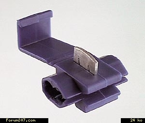

MessagePosté le: Mar 28 Juil 09 à 20:37    Sujet du message: Répondre en citant
pour ma part j'ai utiliser pour le moins une cosse pont comme la photo est le + sur la cosse du culot de la h1. pour ne pas couper la cosse est garder tout pour passer en origine au ct Laughing
pour toi c'est du h7 donc deux cosses femelles tu dispose de deux cosses comme ca tu enfiche +et moins comme le dis la notice e st fini.

MessagePosté le: Mar 28 Juil 09 à 20:46    Sujet du message: Répondre en citant
ok donc fait comme moi car deux type de branchement se font ur T6 j'ai eu un feux de t6 different dumien pour mon montage histoire de pas tout peter lol.
si tu as deux prise comme sur la t5 t tranquille idem que t5 si tu as le moins autour du plus comme moi en espece de pince en cuivre fais comme moi simple est reversible

MessagePosté le: Mar 28 Juil 09 à 20:50    Sujet du message: Répondre en citant
avec la cosse du dessus tu mets un fils + du kit est + du cable du phare idem pour le moins

MessagePosté le: Mar 28 Juil 09 à 20:54    Sujet du message: Répondre en citant
sa enleve un epu de gaine pour que sa fait contact entre les deux fils comme un pont mais rien a enlever sa forme une fourchette qui sectionne un peu les bords des cables mais pas tout donc rien s'abime est tu peut retourner al'origine facilement
