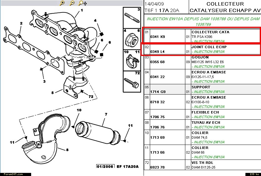

Quelle pièce est mauvais ?, Quelle est la solution ?
Peut-il être le collecteur d'admission (BOITIER)?
Je suis l'écriture et l'image de référence, pour éviter toute confusion de la langue. Est marqué en rouge.
Référence 1635X0 - BOITIER

Maybe a leak on that part, check :
When engine is cold, that part is cold too and the exhaust gaz can go through the leak, so the exhaust pressure is not good (too low). When engine is hot, the part is dilated so the leak may be closed and the exhaust pressure becomes good.

Ce que le texte suivant:
Login Servicebox introduire VIN, Trouver le nombre de points, l'image que vous obtenez est égal à mon 307. Super content :D
http://item.slide.com/r/1/21/i/gSDMtVl67T93CNiBvQfXid3puKrnlGu1/
Dois-je nettoyer la pièce 0341K9? et, Le changement et la pièce 0349L4?
0349L4 objet a une valeur de 5,4 euros est bon marché.
http://item.slide.com/r/1/242/i/h9eZer1t5D84V8ohxpHcrzBPATYA8dE0/

Ceci est la photo de mon moteur. Peut vous aider à trouver la partie 0341K9? Crying or Very sad
This is my motor's picture, can you help me to find the 0341K9 piece? Crying or Very sad
http://item.slide.com/r/1/53/i/OAJ6NsMK5j-JFflOUPdOBVLt1lm6Lgi1/
