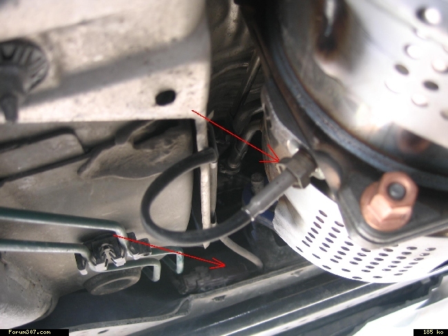

non ce n'est pas celle la. je met une photo ( si ji arrive sinon le liens )
je parle de cette sonde ( image tiré du tuto demontage du fap )
ne me dite pas que c'est une sonde de pression je l'ai fait chauffer avec le briqué... sa doit pas lui avoir fait plaisir.
Non c'est bien une sonde de température. La sonde de pression se trouve au bout d'un petit tuyau rigide qui longe le FAP.
