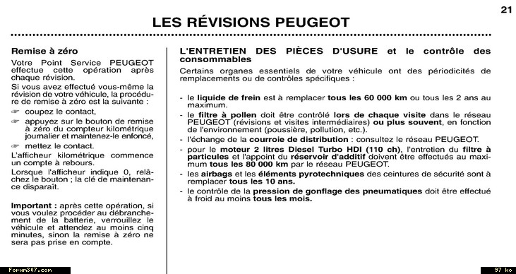

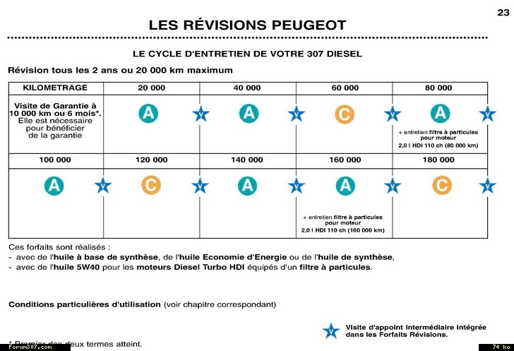

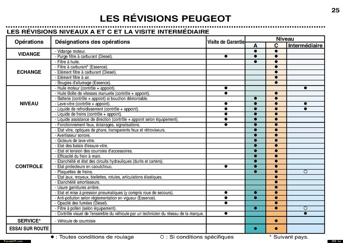

VAL74 a écrit :
Tout les les 2 ans c'est le liquide de frein Wink
Exact. Je ne sais pas pourquoi je pensais que c'était pareil pour le liquide de refroidissement, car en consultant la notice sur ServiceBox, je m'aperçois... qu'elle ne parle jamais de changement du LDR ! Laughing
Exemple pour un 2.0 hdi 110 jusqu'à juin 2002 :
