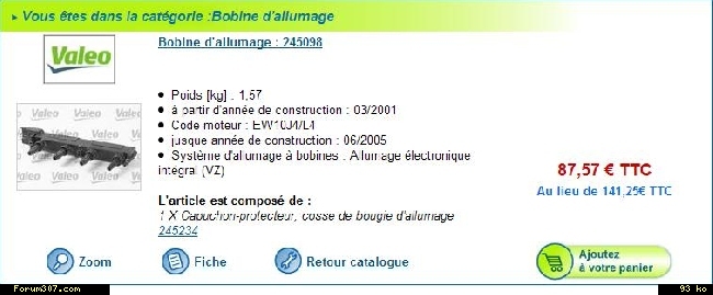

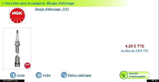

MessagePosté le: Mar 17 Fév 09 à 09:22    Sujet du message: Répondre en citant
Ok, moi je trouves les piece seules, sur Oscaro pour un total de 104,73€ Apres a savoir combien de temps il passe sur ta voiture, mais bon changer 4 bougie et une bombine ca prend 30 min a 1H heure si c'est un forfait.

MessagePosté le: Mar 17 Fév 09 à 09:32    Sujet du message: Répondre en citant
Mouai, merci c'est gentil, mais vu que je suis naze, je ne sais pas le faire ben c'est mort pour moi... Sad

L'autre garage peut me la prendre que dans une semaine, il pratiqent des prix plus raisonnable...
En fait j'ai peur d'attendre et de "tout casser"...
Mais je veux quand même économiser, car la au vue des pièces ils se fouttent vraiment de ma gueule Evil or Very Mad
Seeeeb
Inscrit le: 15 Juin 2008
Messages : 7696
Localisation : Ile De France
MessagePosté le: Mar 17 Fév 09 à 10:14    Sujet du message: Répondre en citant
C'est celui de sannois?
ChOuChOu-95
Inscrit le: 28 Avr 2008
Messages : 7971
MessagePosté le: Mar 17 Fév 09 à 10:18    Sujet du message: Répondre en citant
Non Seeeeb, c'est un autre garage à Herblay, il me prennent 650€ contre 850€ pour peugeot...
Sinon j'ai donné l'accords à peugeot pour changer les bougies et la bobine, il y avait le prix du diag en même temps , ça semble plus honnête et je verrais avec le patron ce sir pour une ultime baisse du prix...
Dès que toutes les réparations seront faites, la voiture sera revendue Wink
