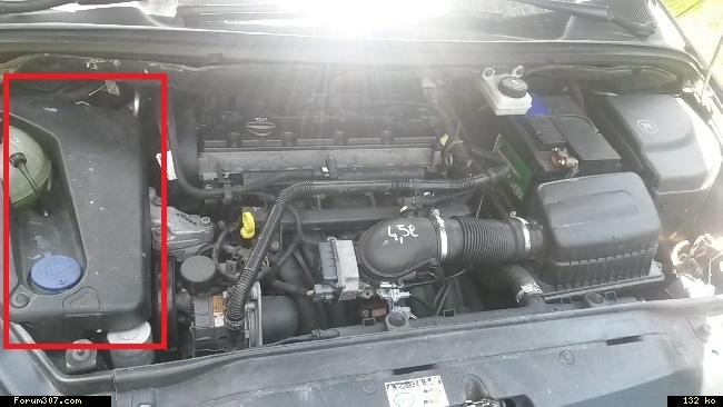

MessagePosté le: Mer 27 Juil 16 à 17:54    Sujet du message: Répondre en citant
C'est quoi ce cache? (que j'ai entouré en rouge), j'ai pas çà sur la mienne qui est de 2005 Hum ?
Je trouve çà sympa, quelqu'un a une réf et un prix? Monsieur VERT ...

MessagePosté le: Mer 27 Juil 16 à 18:10    Sujet du message: Répondre en citant
le capteur pmh se démonte facilement mais il est bien caché quand meme !
tu dévisse la vis qui le tiens presque a fond et tu le tourne 1/4 de tour ensuite il sort de son logement
pour le capteur de pression d'huile laisse tomber il a rien a voir avec ca et il est pas accessible du tout
pour CC c'est juste un cache misère pour faire joli
tu l'as c'est bien et joli mais si tu l'as pas c'est bien aussi mais moins joli

Bonjour, pourriez vous me dire ce qu'est cette pièce verte?
J'ai cru à tort que c'était le capteur PMH, du coup je n'arrive pas trouver ça place ...
307 cc 2.0l 16v essence 2003 190.000km
MessagePosté le: Sam 30 Juil 16 à 19:56    Sujet du message: Répondre en citant
Niveau ou T° de l'huile...

MessagePosté le: Sam 30 Juil 16 à 22:52    Sujet du message: Répondre en citant
Niveau d'huile
