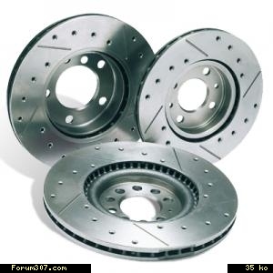

Bonjour tout le monde,
alors voilà je me permets de poster un petit message, car je serais intéressé par l'installation de disques de frien rénuré percé , et je voudrais donc savoir si il y en a déjà parmi vous sur le forum qui ont fait cette modification ??
et si oui, où puis-je en trouver et est-ce que ça pose un problème avec l'esp ???
d'avance merci pour votre aide !!! Wink

A ta place, je ne ferai pas si tu reste dans le diamètre d'origine.
Ces disques apportent, certes, un refroidissement supérieur aux disques pleins d'origine, mais du faire qu'ils présentent une surface de contact inférieure aux disques lisses, ils diminuent les performances de freinage.
C'est nul, je sais, mais les tests faits par un équipementier le prouvent.
Par contre, ce qui se faire, c'est de mettre ce type de disques, mais de plus grand diamètre, en changeant aussi les étriers. Mais là...
Si tu veux un meilleur freinage, oriente toi vers de vraies plaquettes avec un mordant supérieur (mais une usure plus rapide), tu aura une bien meilleur efficacité (attention à ne pas choisir un produit marketing, mais bel et bien un truc efficace Wink )

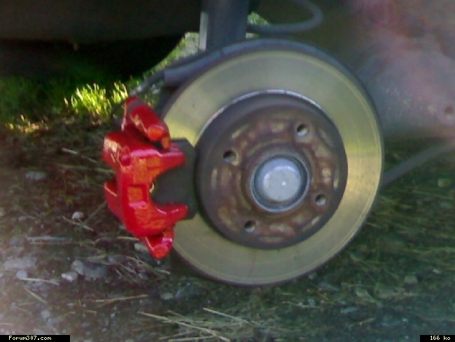

Voici une photo de mon disque de frein arrière !!!! Donc à quoi ça correspond ??
Arrow simple disque normal Question Question
Arrow disque moyeu en 1 seule pièce Question Question
et comment je fais pour mesurer le disque de frein av ??

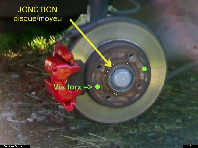

T'as pas un peu plus floue comme photo Hum ? Ca tourne pas rond... Laughing
Si c'était un simple disque normal, on devrait voir la jonction disque/moyeu au niveau du "centreur jante Ø 65"
et devrait y avoir 1 ou 2 vis torx pour maintenir le disque (comme à l'avant) contre le moyeu,
si tu vois pas la jonction c'est que c'est d'une seule pièce (ta photo pas assez proche, floue + rouille)
et là sur ta photo à priorit je vois pas de vis torx entre les trous de fixation roue Crying or Very sad Crying or Very sad
Arrow donc ce serait des disques moyeu d'1 seule pièce Crying or Very sad
(vérifit c'que vient d'expliquer par toi même pour être sûr Wink)

@VAL: tu as dessiné des vis Torx sur son disque AR mais prso je n'en ai pas non plus.
aucun c'était juste pour le plaisir pour avoir un style plus sportif !!!! mais vu que sa ma l’air plus compliquer qu’autre chose et que je risque de gacher de l’argent pour rien je vai rester avec les disque d’origine.!! Wink
on a la même Tof Wink et moi non plus pas de vis torx et disque/moyeu d'1 seule pièce (changés cet été)
