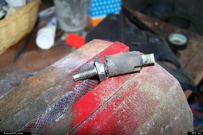

Comme d'autres éléments sur 307, les fixations du cache moteur de la 307 sont très fragiles et on trouve ça :
D'accord, ces pièces ne sont pas chères mais trop souvent à changer, je propose donc une réparation définitive :
Voici le nécessaire : 1 vis fraisée 6 lg 30, 2 rondelles 6 x 20, un écrou borgne de 6 et un morceau de durite essence de la même longueur que la partie caoutchouc du support :
1° nettoyage vis support :

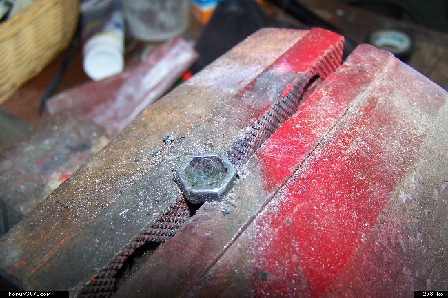

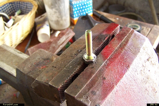

2° positionnement vis fraisée :

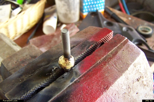

3° Brasage :
4° et fin, on remonte l'ensemble :
Voila, c'est fini, temps de travail environ 30 mn et réparation définitive..
