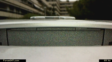

tout sa pour vous dire que tout a l heure quand j ai ouvert le coffre tout allez bien et en le refermant il se réouvre 1 fois 2 fois Evil or Very Mad et en regardant la languette qui actionne le coffre je vois quelle est resté enfoncé je tapote un peu sur la poigné la languette redescend et le coffre se ferme alors!comme ci la languette avait 2 de tension ou bien quelle manque de graisse (comme un manque d elasticiter et de reactiviter du mecanisme de languette)

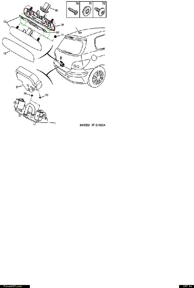

Je ne l'ai jamais démonté, mais voila à quoi ça ressemble.
Je te déconseille de mettre quelle graisse que ce soit car elle va "coller" ton mécanisme et même détériorer le plastique dans le temps...
Bon courage.

merci les gas pour vos conseils et le shema
je comptais mettre de l huile de silicone au niveau des points de fixation qui ont l air d etre un system comme des goujons de porte photo
en revanche quelqu un peu me confirmer si la languette est peinte d origine couleur caisse ou est ce encore une frasque du carrossier merci
car su le shema(a mon avis) la partie verte viens se fixer a la partie rouge pour faire levier(certainement un petit ressort plat Question
je pense a sa comme ressort

Je ne pense pas qu'il y ait un ressort à cet endroit, le switch électrique doit repousser de lui même le "levier". pour ce qui est de la peinture tout dépend de ta version de 307. Si elle a le 'pack look' tu auras toute la carrosserie peinte intégralement au ton de la caisse (pare-choc intégrale, rétros, barres de porte, etc...)
PS: j'ai lu sur le Forum que des SW ont eu des pb de poignée de coffre et c'était juste un réglage.

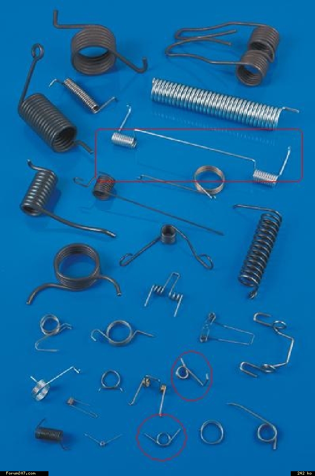

J'ai eu ce probleme hier (impossible de fermer le coffre sans insister fortement). J'ai donc démonter la gache d'ouverture du coffre (comme indiqué sur ce forum), j'ai nettoyé l'ensemble et mis un ressort de crayon coupé au tier entre la gache et l'interrupteur d'ouverture (le ressort de crayon correspond au diamètre extérieur de l'interrupteur ce qui maintien celui ci).
Maintenant, on sent bien que la gache revient toute seule et plus de soucis de fermeture
