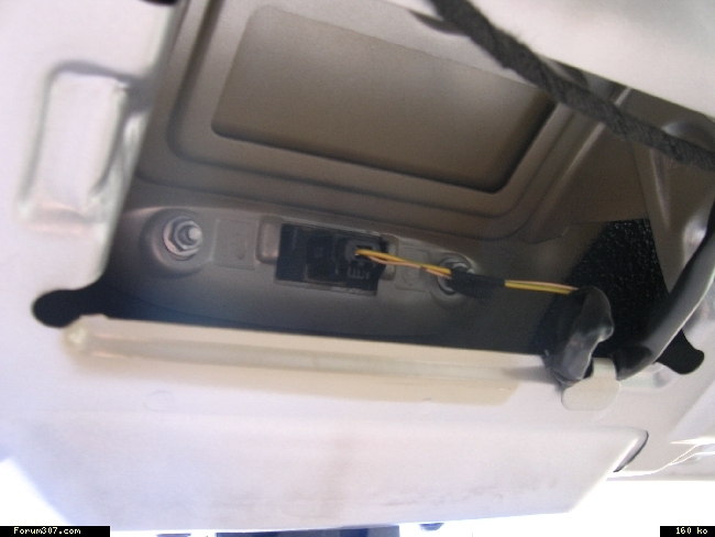

En premier tu enlèves les vis dans les poignée de coffre et tu tires sur le plastique pour faire sauter les clips
Ensuite débranche la prise sur la poignée et démontes les 2 écrous de chaque coté

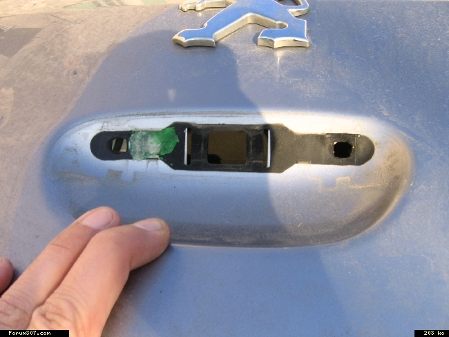

tu la retire par l'extérieur

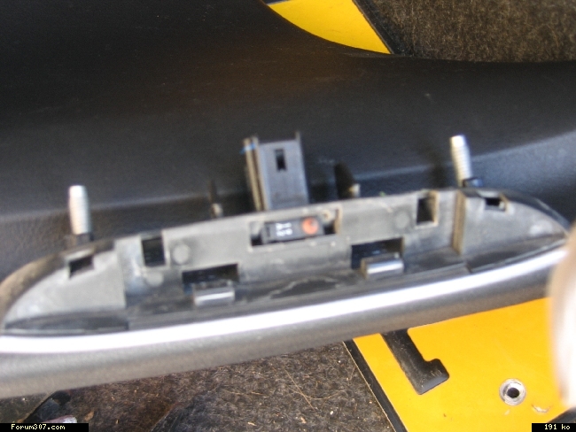

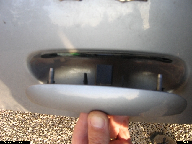

Retire ensuite la languette en plastique qui sert de poignée en faisant levier avec un tournevis
et nettoie tout ça
Un petit coup sur la carrosserie avant de la remonter...
Désolé les photos sont pas terrible.

Je vient enfin de me mettre à mon coffre, pour la réparation, un languette en plastique de bouteille d'eau, "plié" en deux fait l'argement l'affaire. J'en ai mit 2 par précaussion mais c'est nikel.
Merci de votre aide
